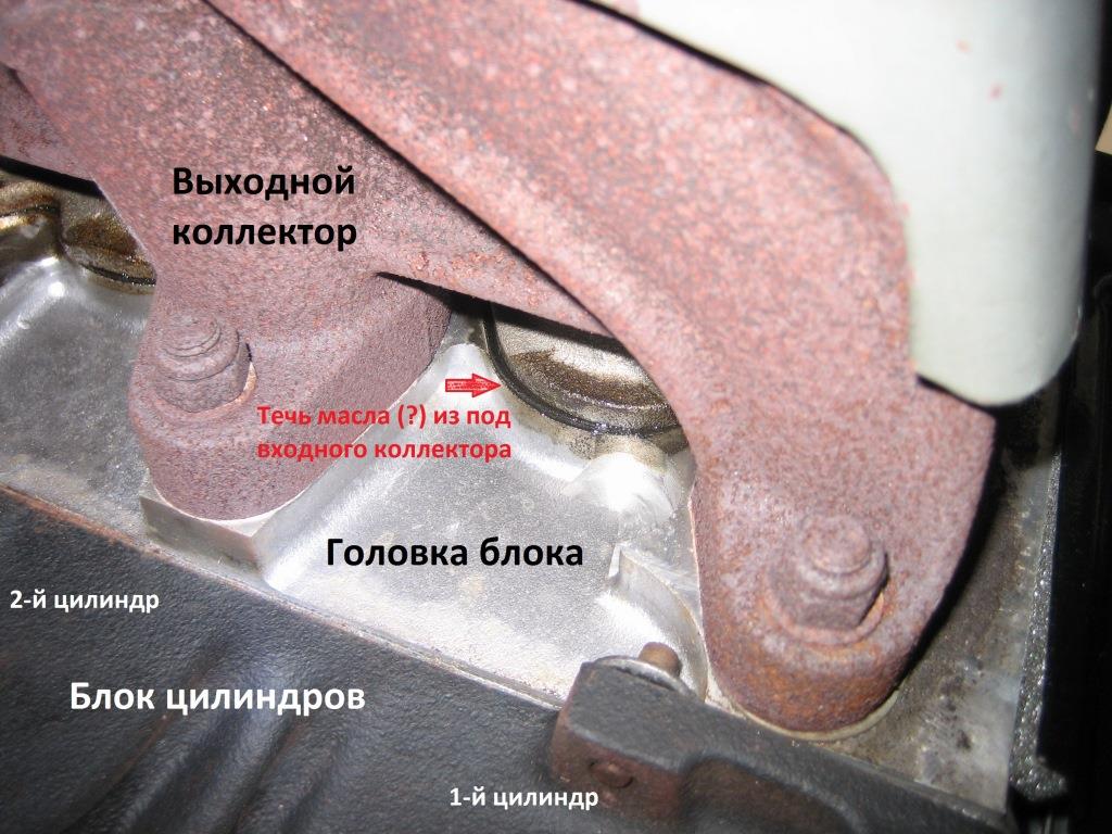

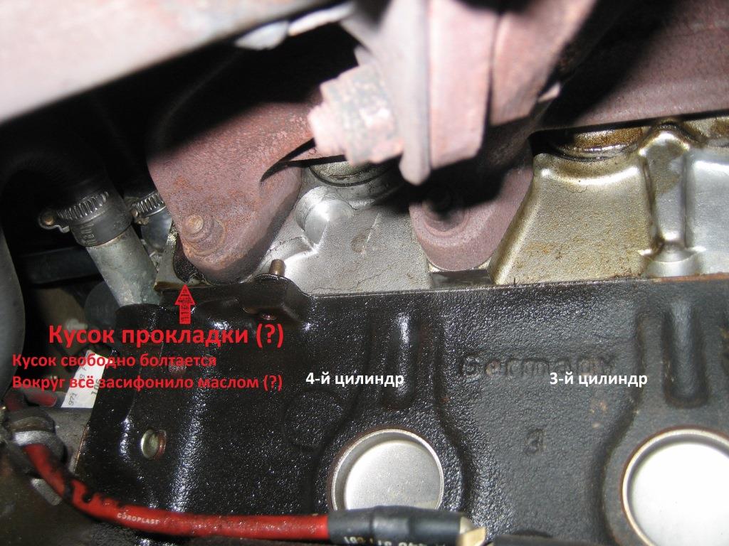

3. Залез под машину и увидел следующее :mrgreen: :
kollektory_snizu_1_2_small.jpg [ 136.67 КБ | Просмотров: 5838 ]
kollektory_snizu_3_4_small.jpg [ 144.06 КБ | Просмотров: 5838 ]
#18     Re: Стучит движок JN 02 сен 2013, 07:26
Замеры давления масла не корректны если они сделаны без пробега авто т.е. при холодном масле но похоже что с давлением все в порядке. Масла в обозначенных местах нет, в первом случае там бензин, во втором выхлоп и масла быть не должно.

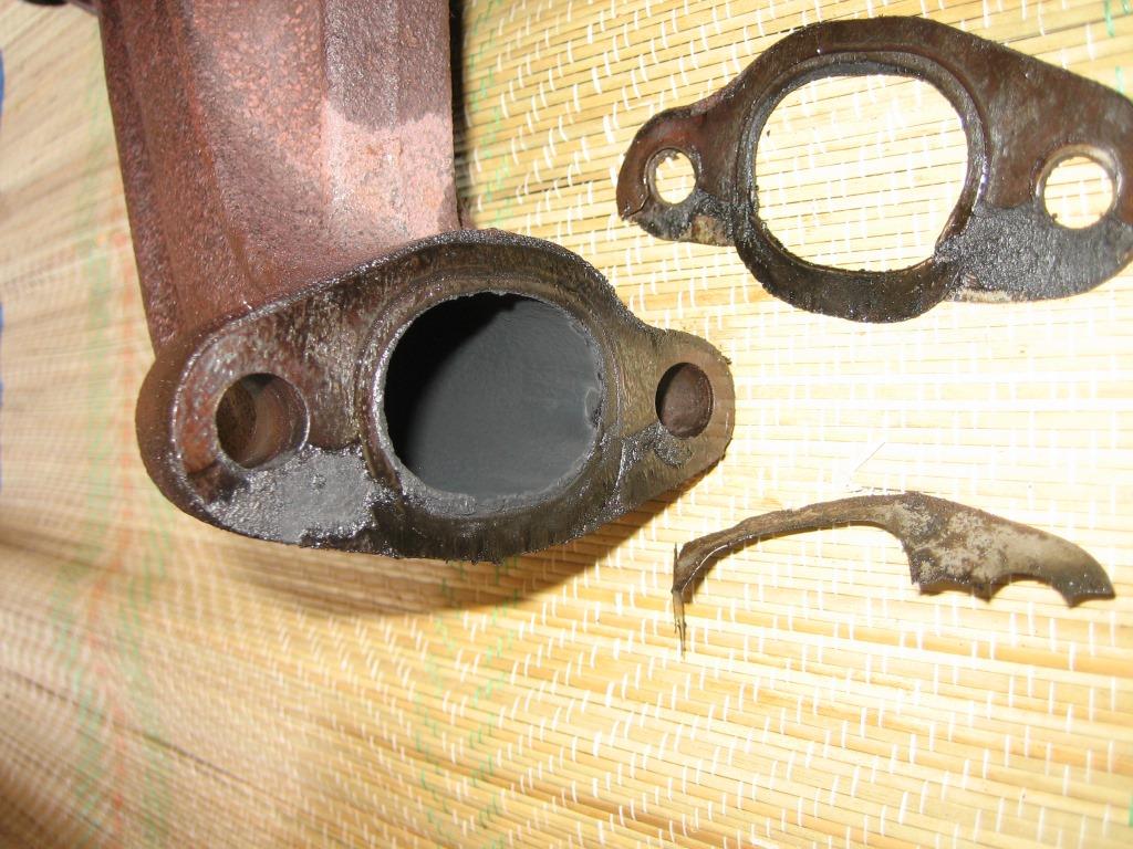

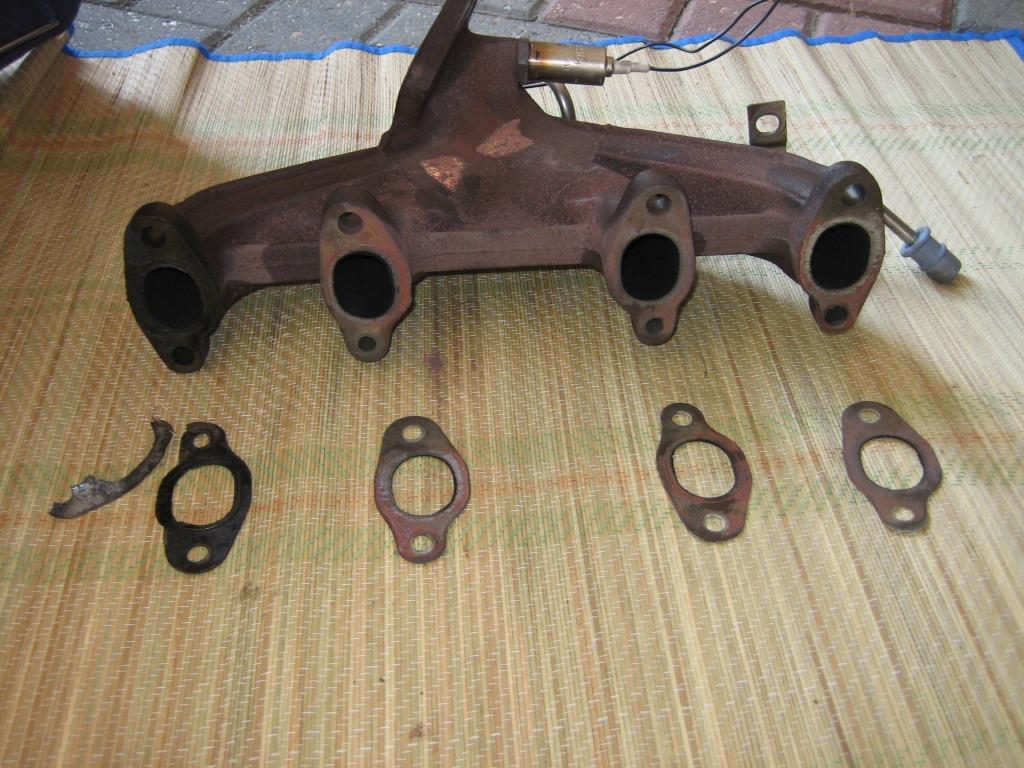

Cкинул коллекторы.
Впускной:
Прокладка на впускном мокрая снизу. Похоже бензин подтекал понемного. Сама прокладка целая. Как будто плохо притянута она была, что-ли.
Выпускной:
Прокладка четвёртого цилиндра пробита в 2-х местах. Свистело там неплохо. Подзасрало там всё вокруг. Гайки крепёжные около 4-го цилиндра были не затянуты. Особенно верхняя. Шайба от этой гайки впрессовалась в коллектор. Очень похоже что там и стукало (гайка по шайбе, после прогрева). Хотя не факт.
Заказал новые прокладки, гайки (всё ВАГ). Как придёт, поставлю посмотрю поможет или нет от стука. Пока прокладки жду, от безделья коллектор почищу...

#20     Re: Стучит движок JN 22 сен 2013, 22:18
Поменял прокладки. Всё собрал. Стук не ушол, собака. Придётся дербанить голову и паддон снимать....
