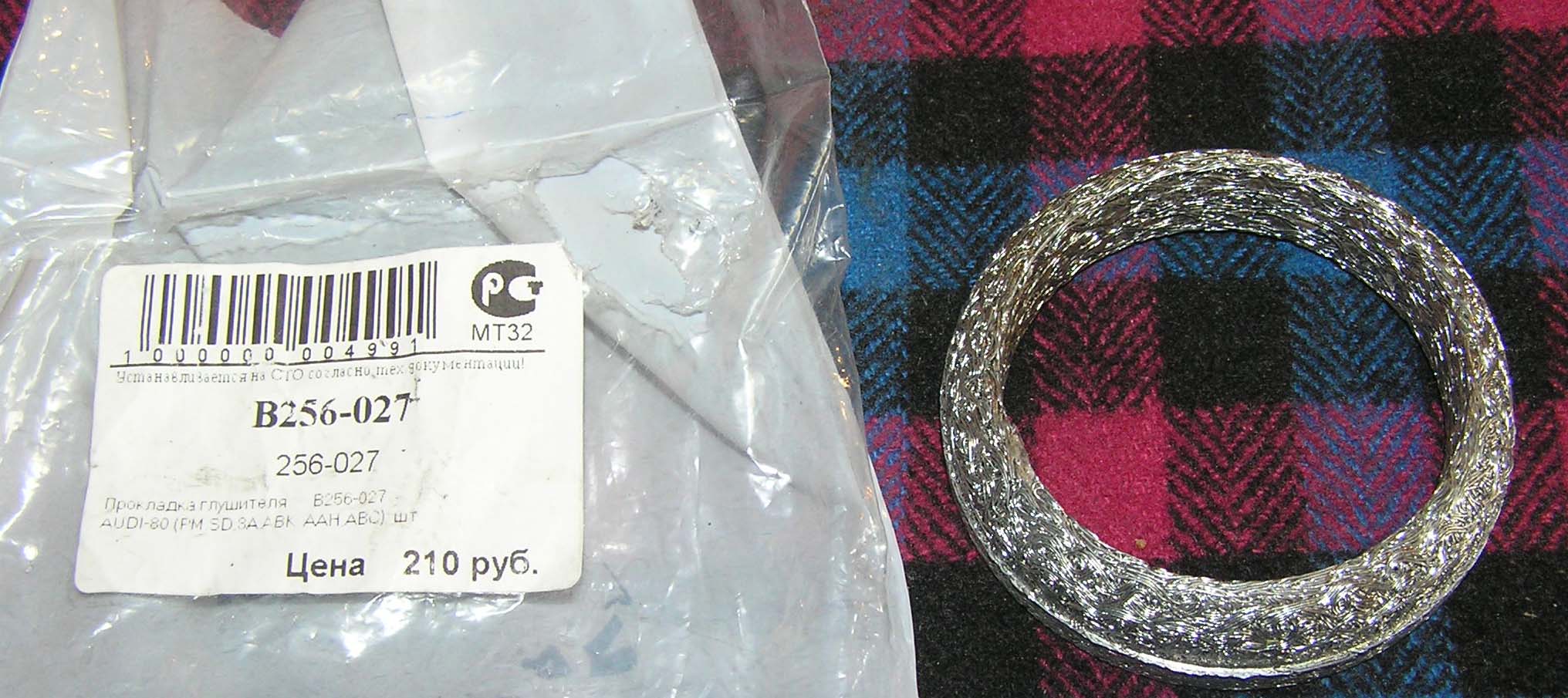

Amani писал(а) :
И еще кольцо взял уплотнительное между приемной трубой и пламегасителем 893 253 137 F, не подходит почему то.
Я это кольцо обточил со стороны где оно плоское чтобы оба края были закруглённые.
#13     Re: Пламягаситель 14 авг 2013, 11:09
Мне тоже по каталогам убеждали, что должно быть такое кольцо - купил, но оно никуда не лезет, мало того, что размеры другие, так и конструкция не та!!! Видимо все таки варианты конструкций еще есть - я езжу без него... и все нормально ;)

#14     Re: Пламягаситель 14 авг 2013, 15:27
...а у вас на картинке оно какое то плетеное из проволоки?
#15     Re: Пламягаситель 14 авг 2013, 15:37
Он макраме увлекается, в кружок ходит.

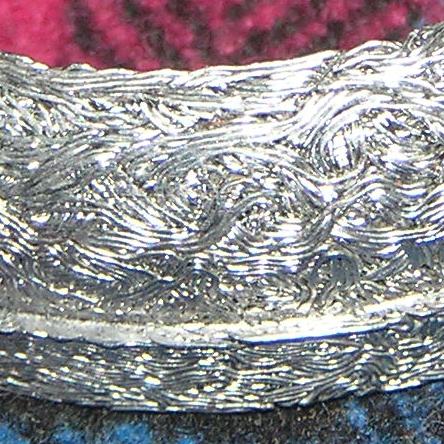

#16     Re: Пламягаситель 14 авг 2013, 22:55
Ну да... такие на многих машинах стоят в подобном сочленении, это скорее не плетеное, а просто прессованая проволока, вот поближе структура.

#17     Re: Пламягаситель 15 авг 2013, 18:31
У меня стоит как будто графитовое на вид.
