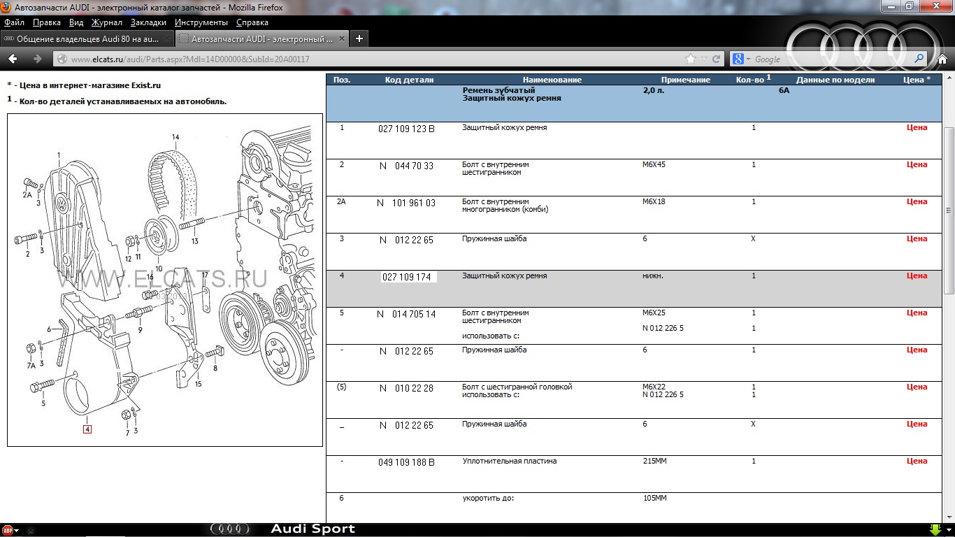

Серега а ты кожух то сам заменил? номерок бы..А может и на верхний номерок есть. И как кстати нижний снять? снимаем шкивы..я так понял? :oops:
#14     Re: нижний кожух ремня ГРМ 03 мар 2013, 15:37
да шкивы снимать,я без номера покупал и верх и низ,ещё не ставил

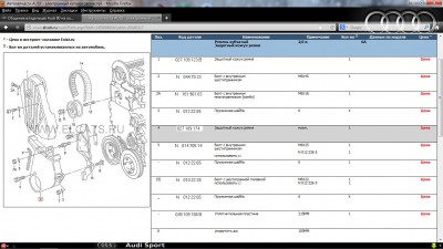

#15     Re: нижний кожух ремня ГРМ 03 мар 2013, 15:55
Изображениениз пластик ВАГ.у заменителей другой номер
