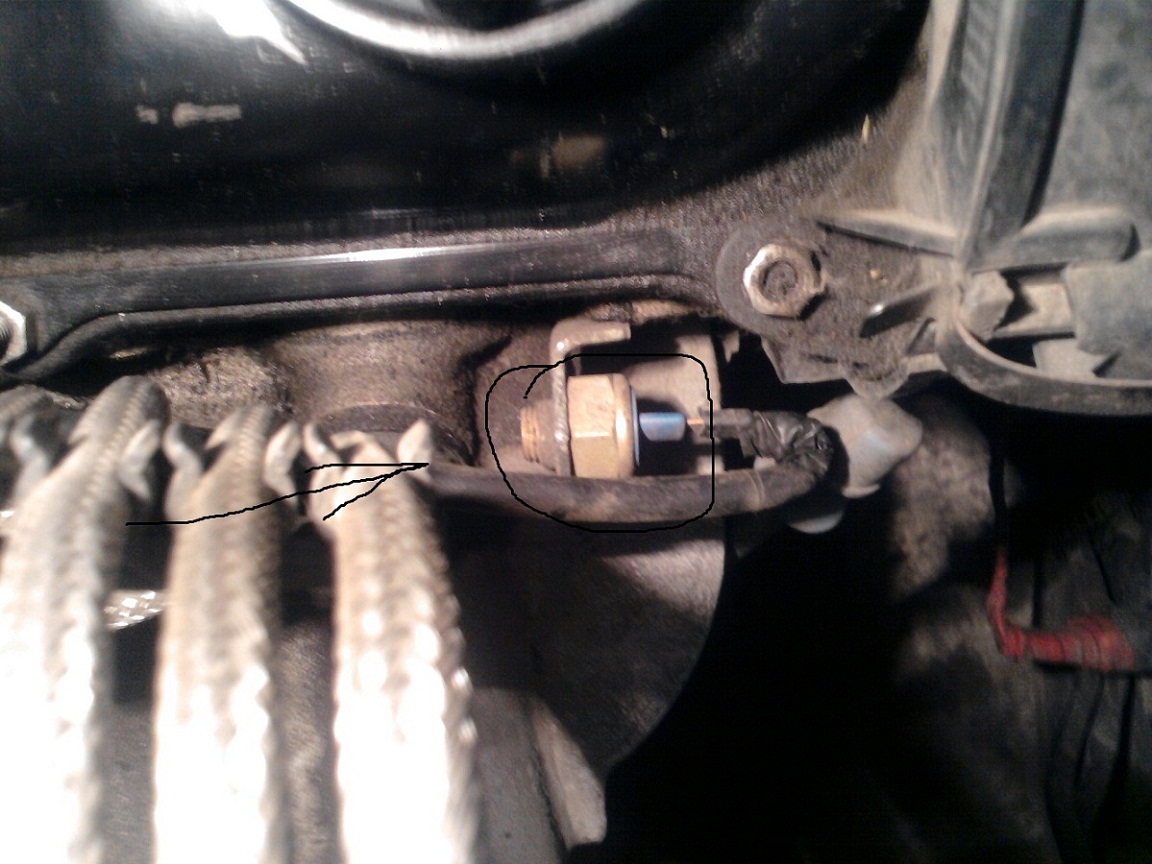

Спасибо господа! Найден жулик. это датчик с ума сошел. Буим его менять :-)
ну дабы лишнюю тему не плодить, хотелось бы спросить у владельцев JN-ких моторов: Где точно стоит датчик "VAG 053 919 521". Понятно что "на кронштейне на впускном коллекторе около дозатора", если есть у кого-то фото этого зверя, где и как он установлен, то буду очень признателен.
[bgcolor=rgb(255, 255, 255)]В моем случае есть проводок, который пускает кулер, а к чему он цепляется, того нету. :-([/bgcolor]
#13     Re: Постоянно мигает лампочка охлаждающей жидкости. 13 сен 2011, 05:39
вот нашел только это фото но тут одно контактный датчик,бывают и двух контактные.ну а вообще вот тут много инфы о нашем движке: JN - Audi-Клуб

#14     Re: Постоянно мигает лампочка охлаждающей жидкости. 13 сен 2011, 08:59
Т.е. этот датчик температуру окружающего воздуха мониторит? о как.
Скорее всего у меня должен быть то же одно контактный судя по проводу.
Но что же будем покупать датчики один менять второй инсталлировать :-)

#15     Re: Постоянно мигает лампочка охлаждающей жидкости. 13 сен 2011, 13:47
Да прекратите. Мониторит он температуру окружающего ага. В движок бы его ещё запихнули. Там горячо уже ппц как!
