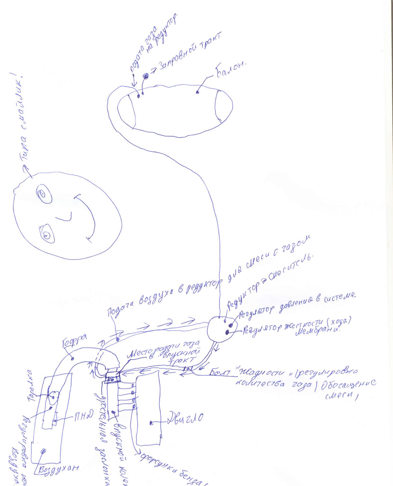

Томасето 2-е поколение. Все кричать что работа ГБО на таких тазиках зависит на прямую от работы на бензе. Но КАК? О_о ГБО от системы впраска только воздух берет! Я немогу понять этого никак. Все парят тему про тпрелку и ПНД Причем тут они? Тарелка ведь двигается от всасывающего усилия и своим движением передает движение на лопатку которая по ПНД возит и меняет напряжение. Типа датчик расхода воздуха. Газовой установке абсолютно пофиг эти значения! Она даже в мозгам нигже не подключается. Что сложного отрегулировать ? Чем отличается принцып работы ГБО на мех инжекторе и работа ГБО на карбе том же? :cry:

#13     Re: КЕ-Мотроник и ГБО :) 27 июл 2011, 14:31
Сигналы от лямбды поступают на "мозги" а они в сою очередь регулируют что-то (что не знаю) Но мозни не могут никак повлиять на ход тарелки! или я не прав? Тарелка ведь двигается произвольно от всасывающего усилия которое создается в впускном колекторе и резулируется дростельной заслонкой, собственно все. ГБО это отдельная система вприска. =) Я немогу понять или яя д*рак или лыжи не едут... Щас нарисую схему работы ГБО и помыслим логически вместе =)

#14     Re: КЕ-Мотроник и ГБО :) 27 июл 2011, 14:50
Собственно схема =) Состряпал от руки за пару минут =)

#15     Re: КЕ-Мотроник и ГБО :) 27 июл 2011, 14:52
Как мы видим с рисунка Установка престейшая. 2-е поколение. Никакой электроники. Так скажите теперь причем тут штатный впрыск? Причем тут Лямбда?
#16     Re: КЕ-Мотроник и ГБО :) 27 июл 2011, 20:24
Тоесть у этого ГБО никакой электроники, тогда они никак не взаимосвязаны.

#17     Re: КЕ-Мотроник и ГБО :) 27 июл 2011, 20:36
Именно.... Почему мне твердят что работа ГБО зависит от работы инжектора.... Загадка века. Договорился с теми кто ставил. Поеду завтра утром к ним. О результате отпишу.
#18     Re: КЕ-Мотроник и ГБО :) 27 июл 2011, 20:39
По любому причина будет банальная, а лопата не приподнята случаем ? подсос воздуха исключен. Ладно, с интересом буду ждать результатов.

#20     Re: КЕ-Мотроник и ГБО :) 27 июл 2011, 21:13
Как у тебя реализовано отключение топливоподачи? Если stop ке то на газу все должно работать нормально, если при переходе на газ тупо выключается бензонасос то лопата расходомера будет болтаться как г...но в проруби соответственно мозг переходит в аварийный режим и регулировка УОЗ идет по аварийной схеме (более поздние углы) отсюда будет тупость на газу.
