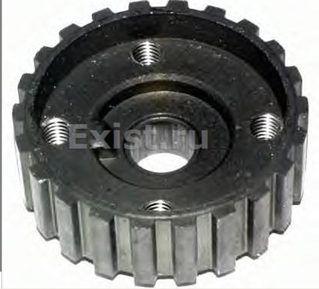

Валер, так у нас шпонки как таковой отдельно нету, она вылита на шестерне КВ....
#12     Re: шестерня коленвала 22 июн 2011, 21:40
Денис, серьезно чтоль или она просто туго сидит?
Я сам не помню...снимал в 1998 году да и внимания то не обратил наверное, тогда дико извиняюсь!!!!! Но если так, то это нелогично и нетехнологично (хотя... литье все спишет...)!!!
Да, вижу...литье... , виноват...все уже забыл... :) .
Ну тогда либо восстанавливать шестерню - тоже можно, делая на ней более широкую шпонку (прилив). А если не заморачиваться, то покупать новую шестерню (если на старой сбито) и делать под нее новый паз на КВ (под 180о), а на шестерне новую риску.

Валер, а как нить можно сделать новый паз под новую шестерню не снимая двигатель?
Вообще подскажите как быть... вчера менял ГРМ, решил сальник поменять, начал снимать шкив, ну то что шкив на КВ из трех болтов три открутились а один 4 часа выкрутить не мог, рассказывать не буду.. но када снял шкив, увидел что у меня болт выкручен чтоб ему пусто было, и получается шестерня болталась на КВ взад вперед.. короче если в прошлый раз просто шпонку сорвало, то в этот раз у меня сточило посадочное место... И еще сам болт какого то хрена с слизаной резьбой был ((
В общем закончилось все тем что затянул болт как смог, собрал на место все... и теперь думаю что можно в этой ситуации и как сделать.
Собственно вопросы
1. Резьбу нарезать новую? с новым размером? под другой болт? или же найти метчик нужного диаметра с шагом резьбы как у болта для КВ... закрутить новый болт и не парится?
2. Как можно сделать новое посадочное место под новую шестерню не снимая двиг? Не менять же коленвал из за этой проблемки...
В общем везет мне на шестерни )))
#14     Re: шестерня коленвала 27 июн 2011, 19:50
Ваня, если честно, то я не измерял твердость КВ. Надеюсь, что он тверже болта (так должно быть) и в нем резьба осталась неповрежденной. Поэтому думаю просто поставить новый болт. А болт надо затягивать хорошо и ставить его на стопорилку резьбы!!!
По поводу паза - дело трудное конечно, но здесь уже кто то описывал, что сделал новый паз болгаркой - наверное можно предварительно сделать паз болгаркой, а в размер довести его алмазными надфилями, но работа эта кропотливая!!!

Вобщем смог я рассверлить болт не поранив резьбы. Когда приставил новую шестерню оказался люфт. посадочное место под шпонку было разбито чуть-чуть.Пришлось острым зубилом подровнять паз. Далее вырезал металическую пластинку нужного размера и плотно вогнал вместе с шестеренкой.Вот теперь думаю на долго ли хватит.
#18     Re: шестерня коленвала 30 июн 2011, 19:37
Володя, боюсь не надолго...Бутерброд сам по себе не здорово!!! Кстати с какой стороны ты пластину подложил...и из чего ее сделал??? Думаю, чтобы не пролететь - тебе раз в месяц надо разбирать этот узел и смотреть не появился ли там малейший люфт??? Как только появится этому узлу жить неделю!!!
