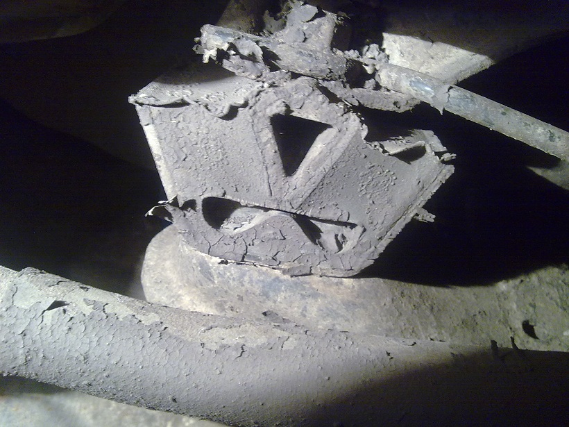

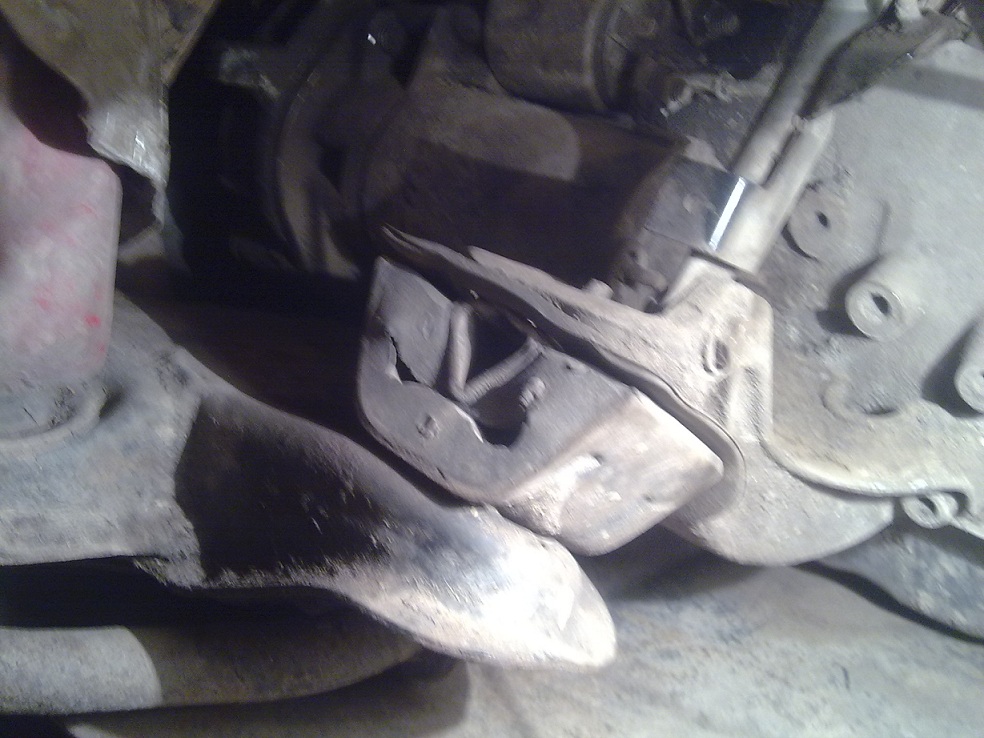

#7     Re: вибрация по кузову 18 июл 2011, 21:12
подушки все в норме
написал не проверив :roll: вот такие у меня подушки.какие можно купить пожестче?
правая подушка.jpg [ 211.82 КБ | Просмотров: 5843 ]
левая подушка.jpg [ 203.09 КБ | Просмотров: 5843 ]
#8     Re: вибрация по кузову 18 июл 2011, 21:57
написал не проверив
ну вот видишь, Серега, значит никаких чудес...все закономерно :D
