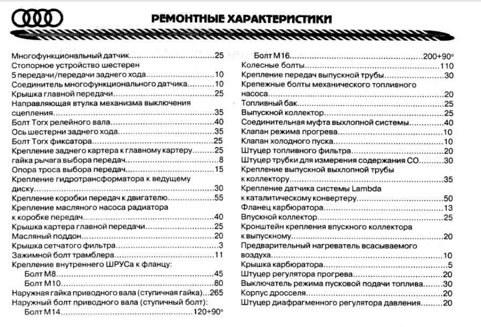

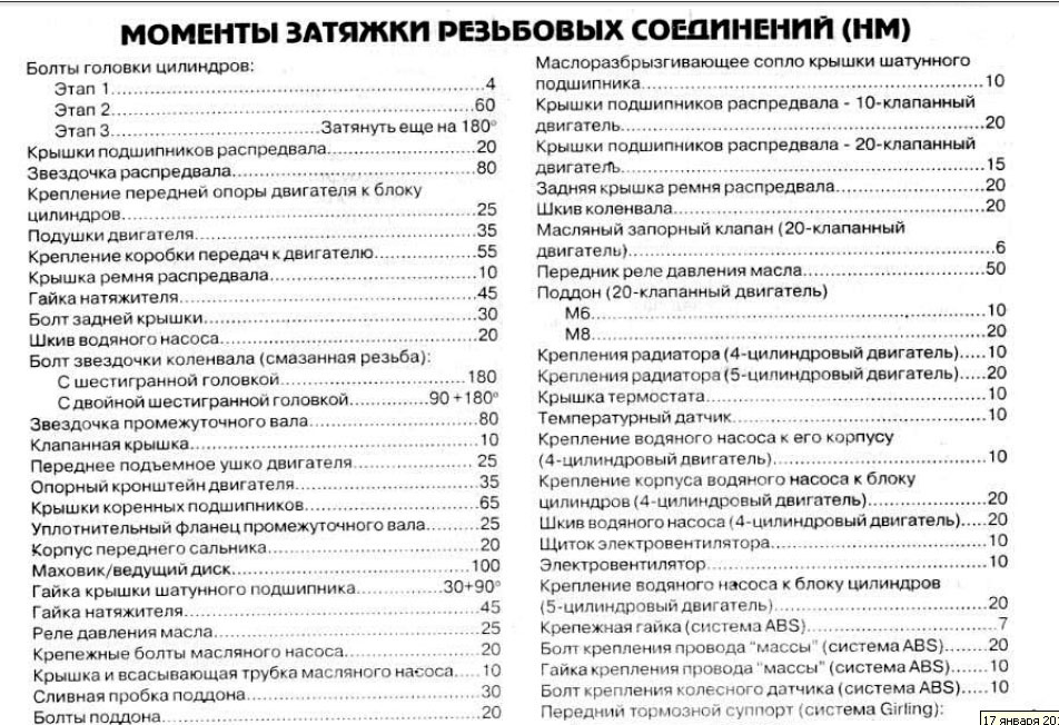

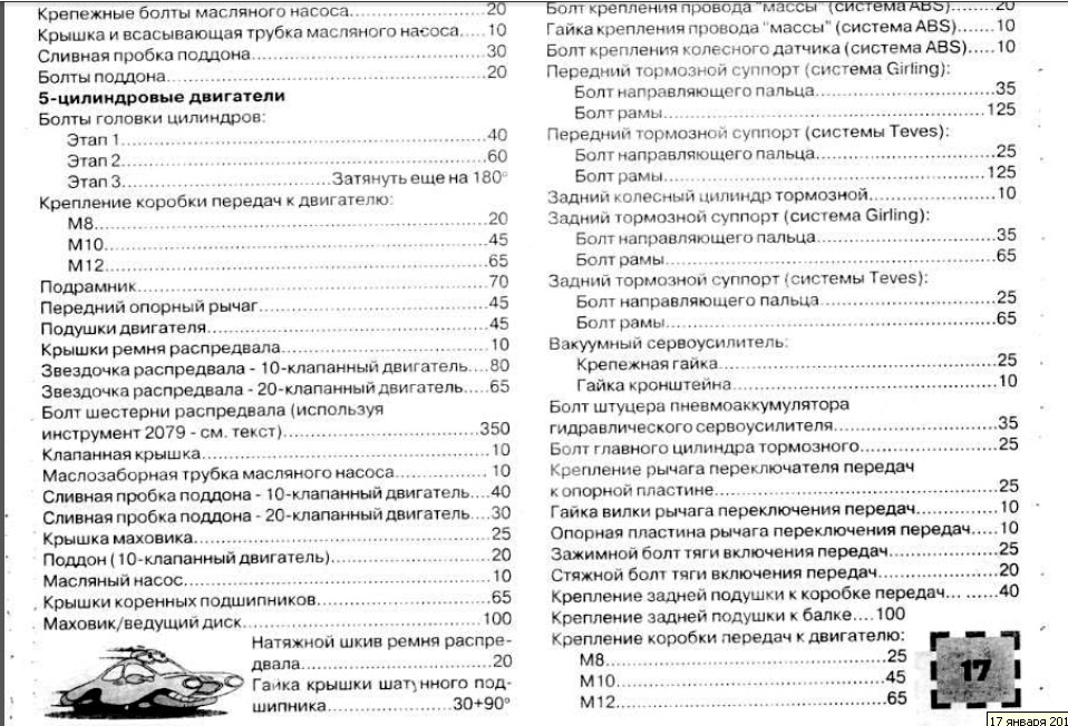

#8     Re: моменты затяжки болтов двигателя 17 янв 2012, 12:05
agafon_OFF писал(а) :
а это точно для наших аудюшек??
Коля, вот из нашей книги
моменты затяжки 1.jpg [ 218.2 КБ | Просмотров: 5943 ]
моменты затяжки 2.jpg [ 242.95 КБ | Просмотров: 5943 ]
моменты затяжки 3.jpg [ 245.74 КБ | Просмотров: 5943 ]
