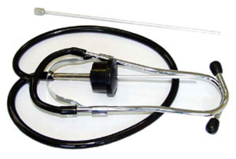

Поискал не нашел... Подскажите как определить какой из гидрокомпенсаторов стучит??
#2     Re: Гидрокомпенсатор??? 12 сен 2011, 23:32
Берешь кусок палки, например от швабры, зажимаешь ее в кулак и прижимаешь к уху, а другим концом прислоняешься к крышке, над каждым горшком и слушаешь - цокот четко можно локализовать. Более цивильный вариант купить автостетоскоп (на Ушинского смотрел -390 руб) и как дохтур - ставишь диагноз :D
стетоскоп автомобильный.jpg [ 42.56 КБ | Просмотров: 4016 ]
