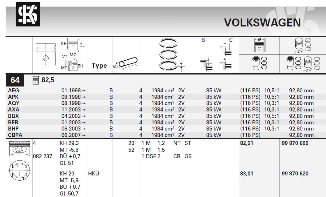

Вообще начнем с того, что если брать двигатели 1.8, 1.9, 2.0 то мы имеем на лицо схожесть шатунов, а именно всем известный шатун на 144мм.
Разница, лишь в их мясистости (посадочные размеры все одинаковые), разница у 144 ваговского шатуна, будь то ФВ то Ауди, только в толшине головки шатуна.
По этому если мы имеем дохлый 3А, и нам нужны ремонтные поршни, то мы находим у фолькцвагена, аналогичный мотор APK() и.
Либо покупаем новые поршни на 83, точим блок в 83, шлифуем с торцов головки своих шатунов по 2.5мм с каждой стороны.
Насаживаем на них поршни от АРК, пальцы тоже надо укоротить на 5мм. Любой более менее вменяемый токарь сделает это не дорого.
Либо ищем на разборе порши с шатунами б/у, конечно врядли удасца найти ремонтные поршни на разборе, но шатуны использовать можно. Хотя мне удавалось на разборе купить ремонтные поршни в оч. хорошем состоянии.
APK.jpg [ 99.94 КБ | Просмотров: 2175 ]
собираем и радуемся.

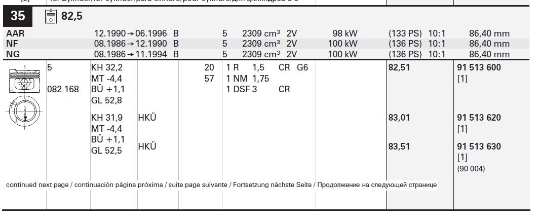

Второй вариант это. Тут уже можно говорить либо о ремонте SD либо о своеобразном тюнинге 1.8 до 1.9.
Те по сути получаеца, что ремонт 1.8 проктически безграничен. Те размеры бывают 81, 81.25, 81.5, 82.5, 83, 83.5.
Пиндосы на вортексе утверждают, что 1.6-1.8 блок можно точить до 83 без потери прочности стенок цилиндров.
Так вот, чтобы из 1.8 сделать 1.9 или починить SD, надо обратица к 5цил мотору NG, AAR.
В случае тюнинга 1.8 можно купить либо новые, либо хорошие с разбора поршни 82,5 можно прямо с шатунами.
Если ремонт SD то покупаем ремонт 83 точим и собираем.
AAR.jpg [ 59.82 КБ | Просмотров: 2175 ]
