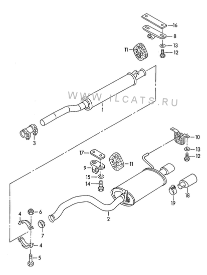

Ребят,подскажите пожалуйста:в общем вопрос такой,сечет из под хомута глушителя.На рисунке хомут под цифрой 3(двойной хомут между катализатором и банками глушителя).Заказывать через екзист долго,может можно чем другим его заменить?может от нашей какой машины подойдет или чем еще соединить?а если щели холодной сваркой замазать,как себя это все поведет?

Не знаю как у вас, но я купил его в автомагазине для иномарок не заказывая в экзисте - они есть поспрошай! А заменять и колхозить лично я не стал бы - этот хомут прекрасное изобретение!!! Великолепно и трубы держит и не сечет нигде. У меня и родной цел был, правда шпильки я свернул, можно было переделать на болты, но новенький купил и поставил...

А у меня и были болты,и сёк он изначально,а тут после зимы видно его там потрепало и щели появились.Ладно спасибо Валерий,буду искать.

я себе кусок ацинковки вырезал и на старые хамуты и всё норм а потом в магазе нашёл за 280р
