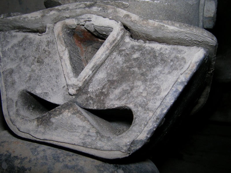

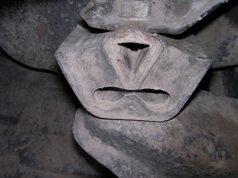

Оцените состояние опор .И какого производителя посоветуйте.
1 фото опора слевой стороны
2 фото опора справой стороны

правая в утиль сразу однозначно :!:левая вроде норма но я б тоже заменил :!:из оригинала я бы посоветовал лемфердр или боже себе ставил лемфердр двигатель меньше стало колбасить когда заводишь :!:еще как вариант можно поставить от классики или от нивы :!:от классики по мягче от нивы по жоще :!: справа желательно нивовскую поставить так как большая часть нагрузги приходиться на нее :!: :!: :!:
#3     Re: Опоры двигателя 30 мар 2011, 15:42
а там же подухи эти еще под разные движки идут, оригинал если, зеленая помоему дизеля, а черная бензиновые...
а если менять, то конечно лучше пару!
П.С. у меня слева черная, справа зеленая....
#4     Re: Опоры двигателя 30 мар 2011, 16:14
я просто их поджал, они стали повыше и забыл. на одной опоре даже резина отошла от старости, после того как поджал даж и не вспоминал про них
