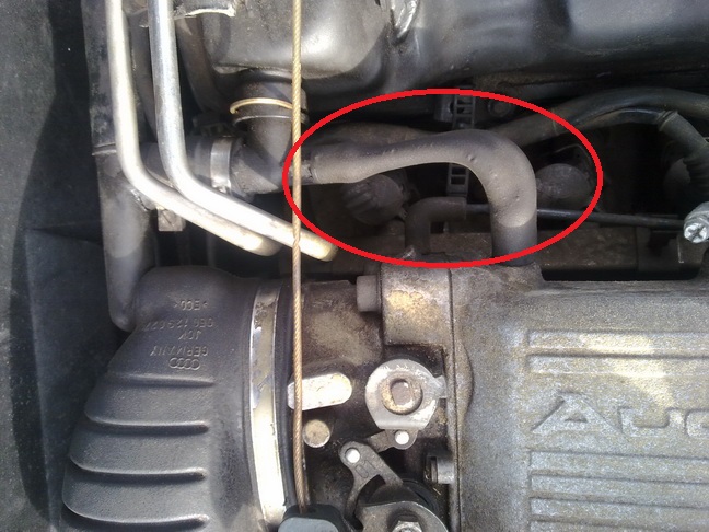

Всем привет! Что-то машинка стала плохо ехать, не такой приемистый двигатель стал. Ранее была бодрее. На 3-й и 4-й в районе 3000 об/мин если разгоняясь - чувствуются провалы. Расход вроде не изменился. И еще - стали слышны хлопки в глушитель, но не часто.
Менял - датчик положения дроссельной заслонки (от двигателя AAH - 2.6 б/у) - была проблема с оборотами - заменой решилась.
свечи поставил NGK.
фильтр воздушный.
термостат (но проблемы начались до замены термоса)
Топливный насос и фильтр менял месяца 2,5-3 назад.
ЕЩЕ - заметил, что трубка на фото прямо сжалась. Вроде раньше либо не замечал, либо так и было.

В общем стал копать. Попробовал разъединить разъем лямбда-зонда. Прокатился - провалов не чувствую, стала более бодрее, при переключениях не так дергает. Можно считать, что дело в ней? На всякий случай прокачусь и просканирую мозги.
