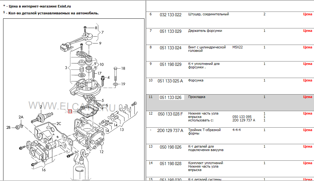

Заметил что вся в трещинах,не могу найти номер.
#2     Re: Прокладка под моновпрыском 24 окт 2015, 19:37
А по каталогу то это не она что ли?

#3     Re: Прокладка под моновпрыском 25 окт 2015, 09:03
Нет,у меня между коллектором и нижней частью узла моновпрыска.Не удивлюсь что отлита на нем :(.

#4     Re: Прокладка под моновпрыском 25 окт 2015, 10:49
Покопался в интернете,похоже что это она 050 129 761F

#6     Re: Прокладка под моновпрыском 27 окт 2015, 08:31
В общем порылся в пакете запчастей который достался при покупке литых дисков на авдотью,нашел там эту резинку марки Febi,новая,поставлю пока ее :).

#9     Re: Прокладка под моновпрыском 31 окт 2015, 13:45
Спасибо Александру1981,заменил сегодня эту прокладку,стояла Meyle,у нас машина 4 года,значит она стотит уже давно,вся в трещинах и надрывах,стояла на герметике.
Еще другая беда,при холодном запуске обороты не опускаются очень долго,летом плавали,я почистил регулятор дроссельной заслонки,сегодня чистка не помогла.Думаю о китайском заменителе.
