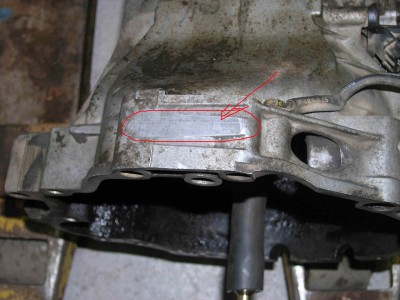

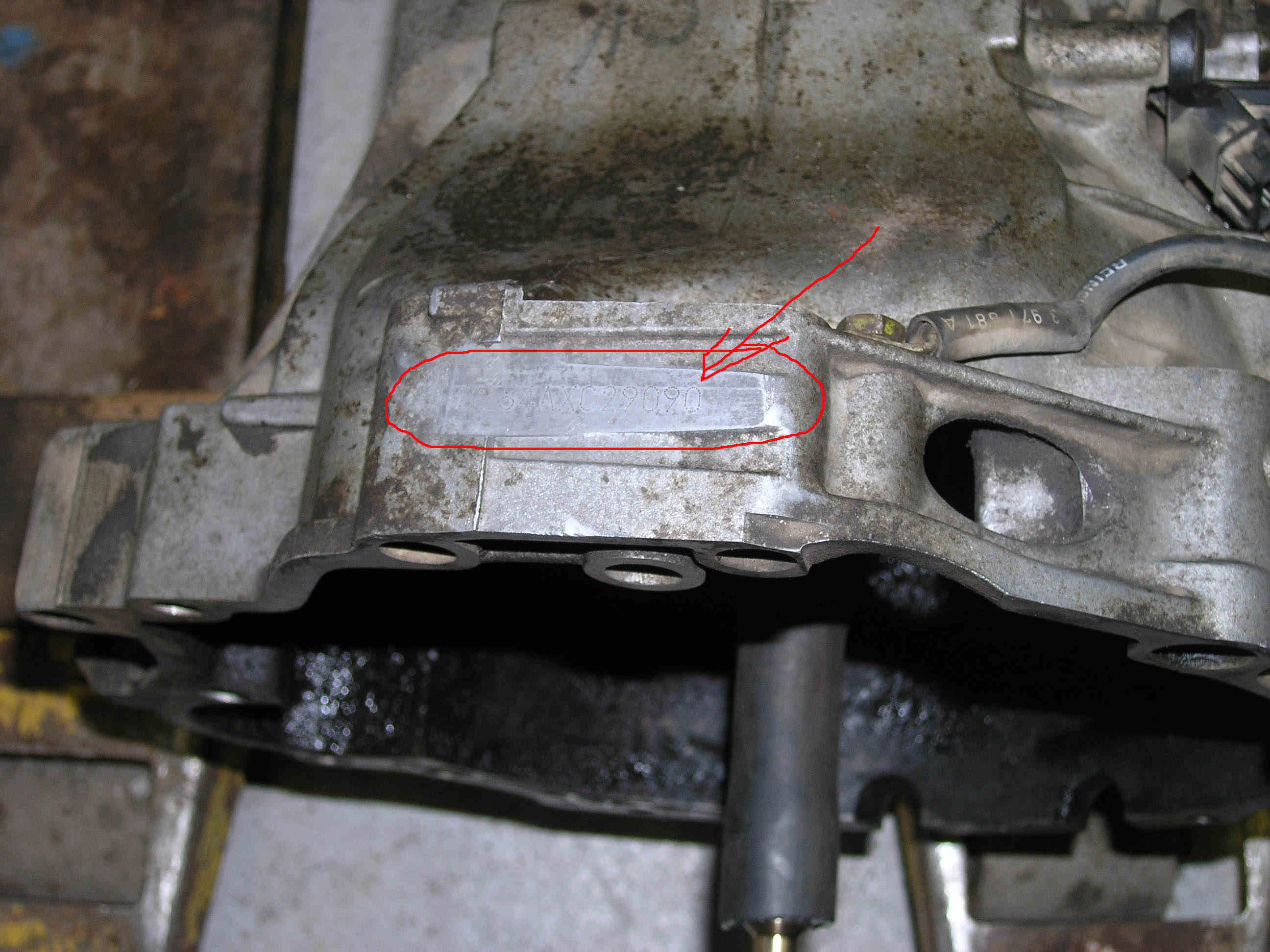

#4     Re: Фото свечи. Норма? 12 май 2013, 20:54
staskenig писал(а) :
Да если бы я сам знал.
Заберись и посмотри.
Наверху на стыке КПП и ДВС на колоколе КПП есть площадка и там точками выбито.
расположение номера.jpg [ 246.22 КБ | Просмотров: 5540 ]

#6     Re: Фото свечи. Норма? 12 май 2013, 21:36
Понял! Гляну, напишу!
