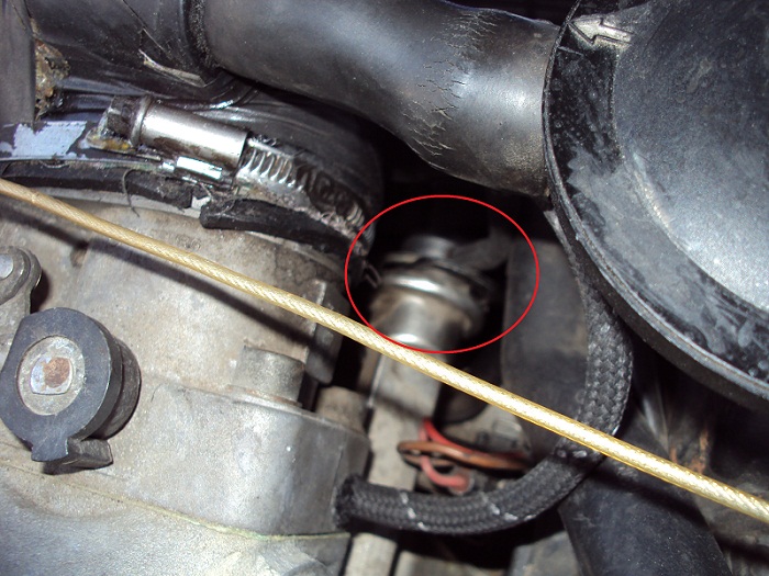

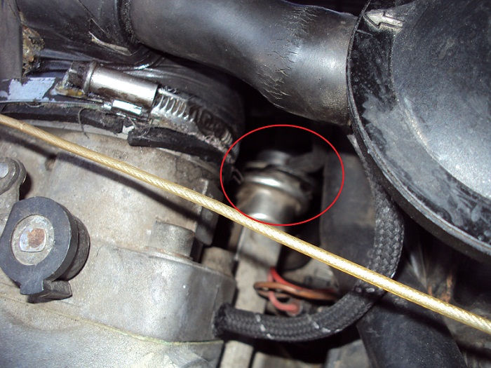

Клапан нажодится в конце рампы (см фото). К нему подходит тоненькая трубочка которая подает вакуум от впрыска. Клапан должен поддерживать давление топлива в рампе 2,5 бар на ХХ и 3,0 бара на оборотах.
Фото клапана 2.jpg [ 170.46 КБ | Просмотров: 11179 ]
