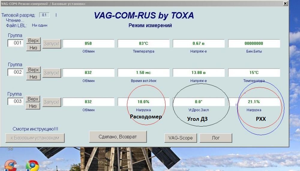

#60     Re: Плавают обороты на АВК 12 янв 2013, 16:13
виктор д писал(а) :
Грешу на ДПДЗ но так как сейчас холодно решил оставить до тепла
А ВагКом есть у тебя? Ведь очень просто проверить ДПДЗ Вагом. Включил зажигание смотришь начальный угол ДПДЗ, а далее давишь потихоньку педальку, а сам наблюдаешь за показаниями угла на экране. Должны плавно меняться без скачков. Да и нагрузку ДМРВ и РХХ на ХХ надо бы посмотреть за одно. Может показать что то, что заставит задуматься. Вот здесь на фото, должно быть гдето так.
