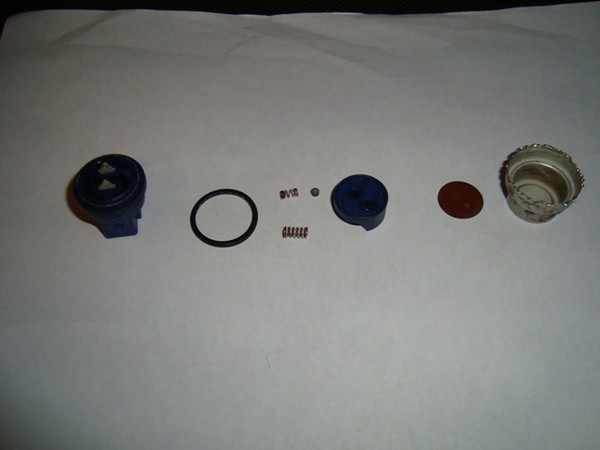

Сегодня разобрал датчик температуру синий который вот так он выглядит в разобранном состоянии: а это я так понимаю пластинка которая отвечает за показания: я ее развернул на 90 градусов т.к. в месте контакта пружинок с пластинками есть чуть потертости но я думаю они не столь важны да и до дыр не протерто, растянул чуть пружинки чтоб по крепче прижимались к пластинке а то когда я его тряс там что то болталось думаю эти пружинки, вот только не знаю для чего та маленькая проставка, собрал все это дело завальцевал теперь надо прокепятить и сравнить с графиком вдруг прокатит и заработает только датчик этот меня смущает видно предыдущий хозяин менял его написано на нем 025906041А значек ауди WV ЕН2 12V-125 max по экзисту пробивал вроде оригинал ну больно он мне китай напоминает а себе щас поставил VDO у знакомого взял он их менял оба просто не знал какой на стрелку идет вот и поменял а я себе старенький забрал но зато оригинал поезжу попробую как машинка поедет
Скорее всего пластинка и есть терморезистор. пружинки- создают контакт. если так то, брякать точно внутри ничего не должно. Иначе покаания будут не пойми какие... отсюда и расход по средней прошивке в мозге или еще как-то.
