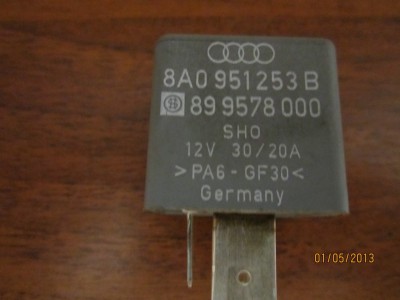

Реле 208 такое же как на фото на страницеИзображение

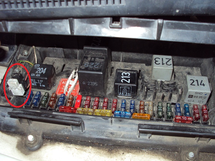

#42     Re: Огромный расход АВК 18 мар 2014, 21:14
Понятно, когда я купил машину было тоже самое ,вот как на фото, как видишь стояло 213 и оно подогрева не даст на лямбду. надо поставить вот такое http://photo.qip.ru/users/nikell/115628021/ в конце должно быть 253L или 253E

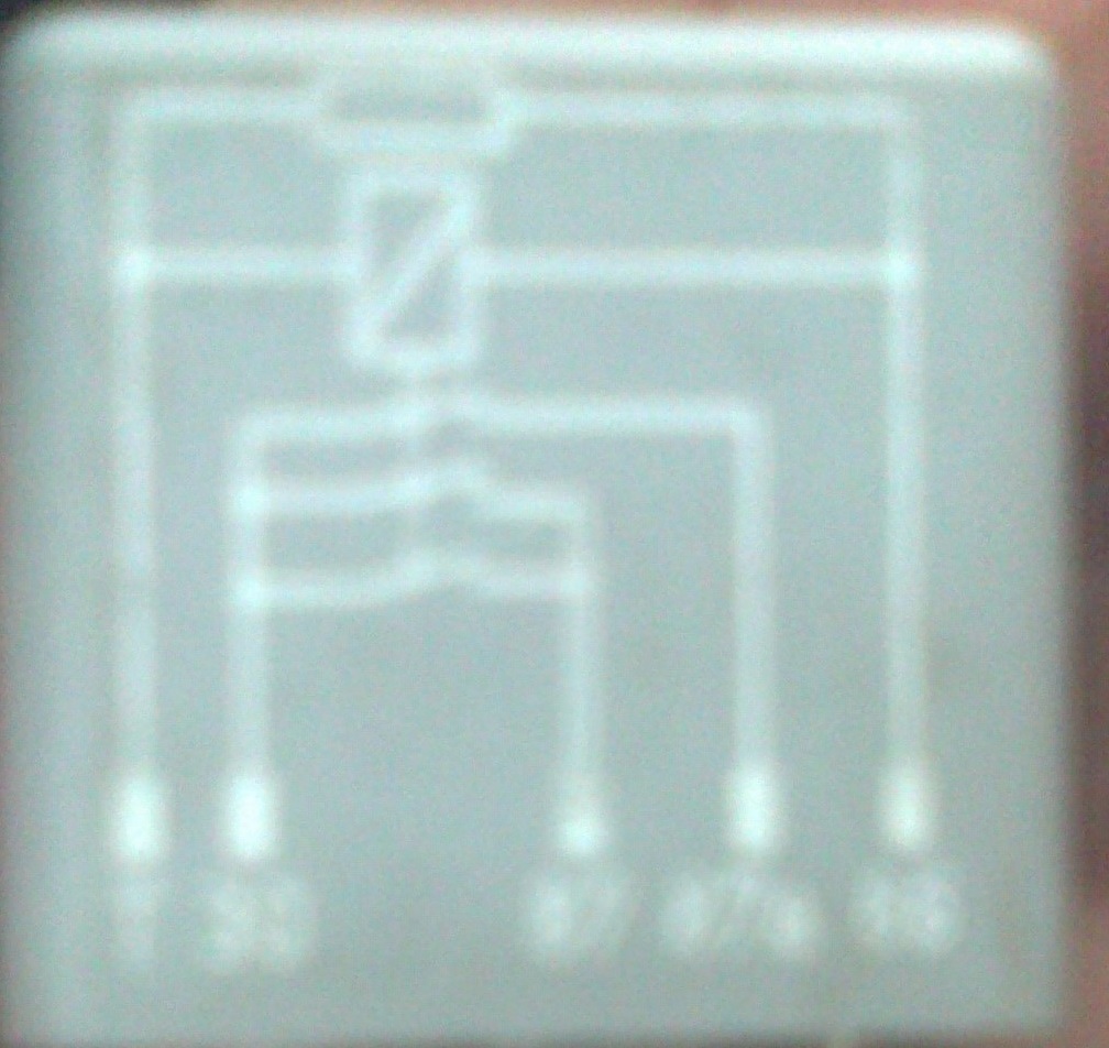

#44     Re: Огромный расход АВК 19 мар 2014, 09:45
Сфоткай пожалуйста свое реле еще раз, с той стороны где его схема.
Максим Ш:
Максим
Сообщений: 23
17 мар 2014, 16:40
#45     Re: Огромный расход АВК 19 мар 2014, 19:09
19032014413.jpg [ 228.73 КБ | Просмотров: 4357 ]
Сфоткал, но качество отврат. Внизу Т 30 87 87а 86. Почему вагком не показывает что нет сигнала с лямбды я же ее отключил.

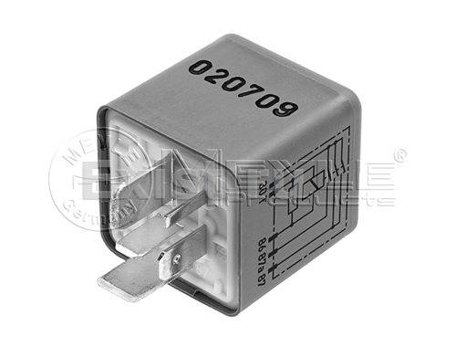

#46     Re: Огромный расход АВК 19 мар 2014, 19:26
Здесь лучше схему видно, но это реле заменитель Meyle.
img.png [ 128 КБ | Просмотров: 4356 ]
