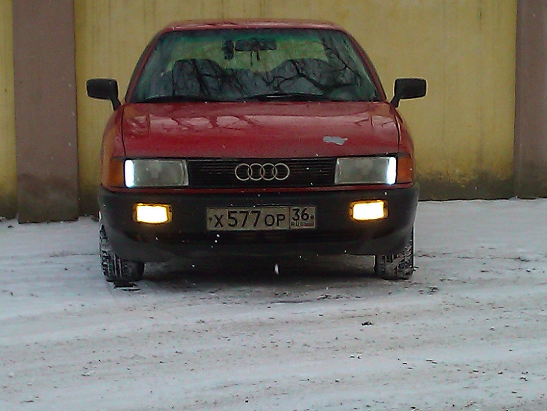

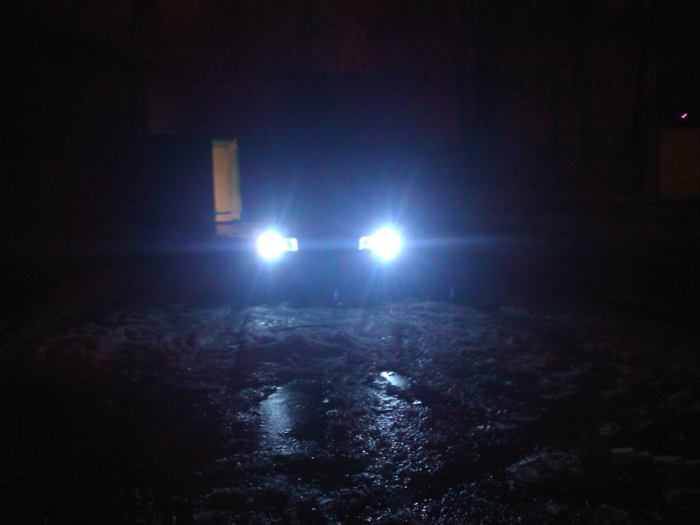

#39     Re: Мой АБК 20 окт 2014, 23:28
FryPpy писал(а) :
экспериментировал с керамическими резюками на 5 ват - очень горячо.
Мощность лампы 50-60Вт это много больше даже 20Вт резистора .
Я сколхозил из китайских диодов , ГАЙцы иногда очень внимательно рассматривают когда проезжаю (но не тормозили пока по этому поводу) .Ночью по проселку можно 40км смело ехать под их свет .
