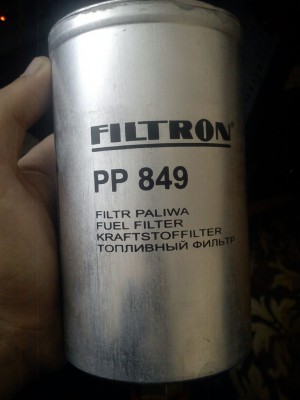

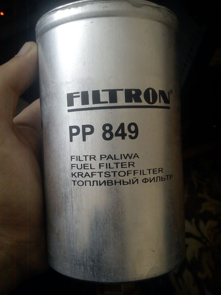

приобрел фильтр, тот что сразу после бензонассоса идет вот фото... польский какойта по карману мне как студенту ударил конешн... сказали в магазине Аудюшном что это на РМ... скоро буду лезть под машину.... продувать систему топливную, и ставить этот фильтр... что из этого всего получится хз...

Норм фильтр, не беспокойся. Ман, кнехт и фильтрон обычно и ставят. Все остальное не ахти. Главное еще смотреть на шрифт нанесенный на корпус. Если он немного смазан, то китай галимый
#34     Re: моно впрыск 21 апр 2011, 14:26
понял спс) вроде бы не смазан :)
