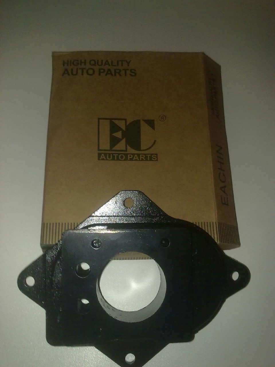

#21     Re: Фланец (прокладка) крепления моновпрыска 03604 06 ноя 2013, 17:32
Сегодня купил прокладку цельноменалическую (алюминевая)резиновые какието кривые были а эта ровная красивая):) А кто знает для чего делают резиновые???не спроста ведь.моник на кочках не треснет?вроде бы Валерий писал что перегрев будет.попробую поставлю!

#25     Re: Фланец (прокладка) крепления моновпрыска 03604 07 ноя 2013, 18:47
а какой фирмы?
прокладка Китай без номера и фирмы

#26     Re: Фланец (прокладка) крепления моновпрыска 03604 07 ноя 2013, 18:51
zhenek писал(а) :
посмотри на вазы и их карбы,они очень быстро становятся кривыми
во блин а об этом я вообше не думал .я боюсь как бы от тряски ничкго не нагнулось бы рхх например найду нормальную резину сменю
