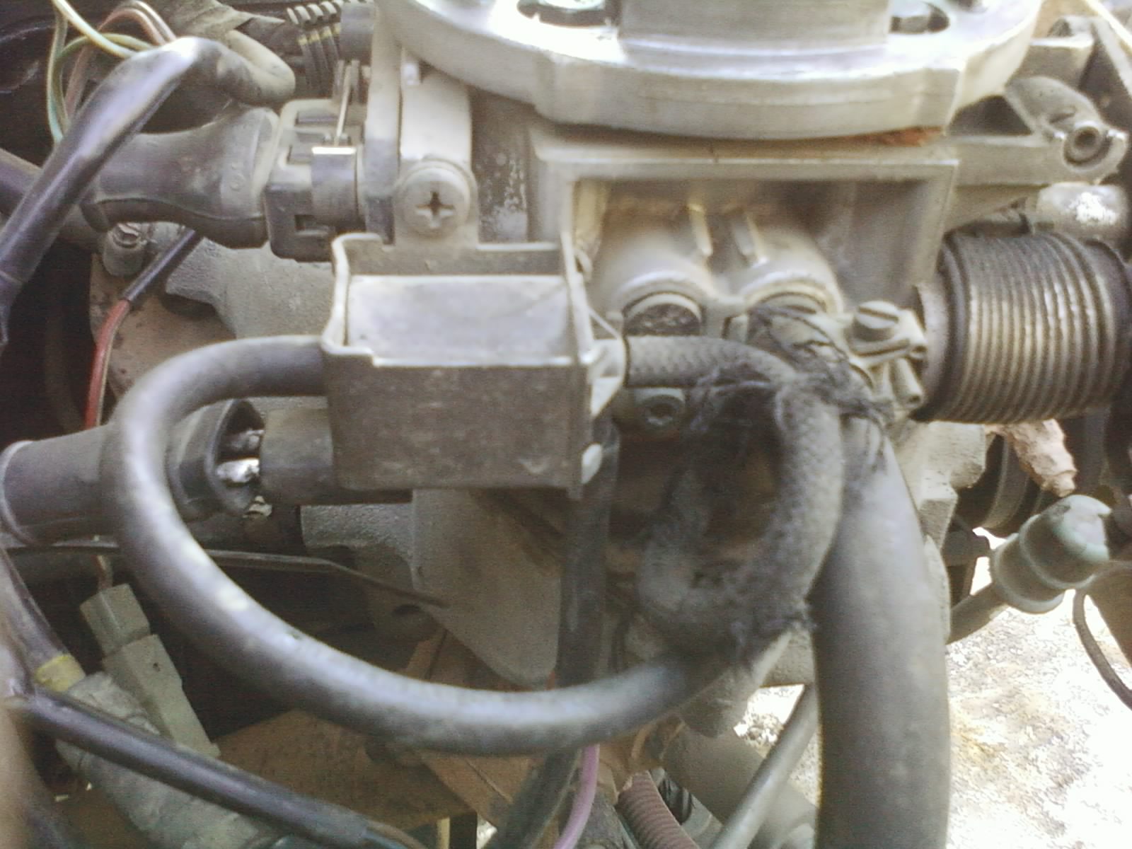

Комментарий к файлу: по моему это неправильно
SP_A0091.jpg [ 250.12 КБ | Просмотров: 3200 ]
что-то тут неправильно помоему?

http://ci.catcar.info/audivw/au/071/071029500.png

Спасибо огромное Сергей. Дважды уже выручил. С меня магар.
