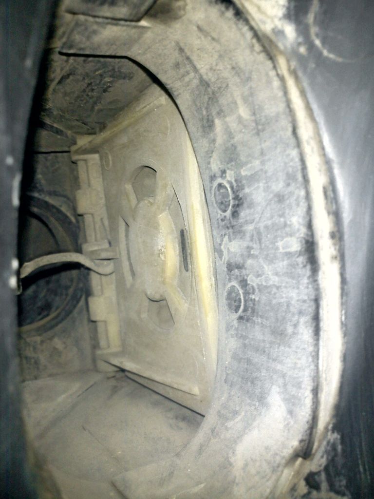

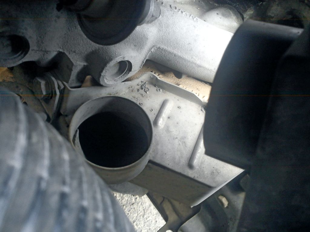

#28     Re: АВТ, ДЕРГАЕТСЯ ПРИ РЕЗКОМ НАЖАТИИ НА ПЕДАЛЬ ГАЗА. 24 мар 2011, 16:32
собственно вот она заслонка...
как я понял проверить заслонку можна только при наличии гофры... говорите от таза подходит да? над себе купить.... млин это ж не дело...

#29     Re: АВТ, ДЕРГАЕТСЯ ПРИ РЕЗКОМ НАЖАТИИ НА ПЕДАЛЬ ГАЗА. 24 мар 2011, 22:58

#30     Re: АВТ, ДЕРГАЕТСЯ ПРИ РЕЗКОМ НАЖАТИИ НА ПЕДАЛЬ ГАЗА. 25 мар 2011, 20:49
Проверил заслонку - работает. Попутно вопрос, должен ли заглохнуть двигатель АБТ при открытии горловины клапанной крышки? У себя открываю, чуток падают обороты и все. Это нормально?
