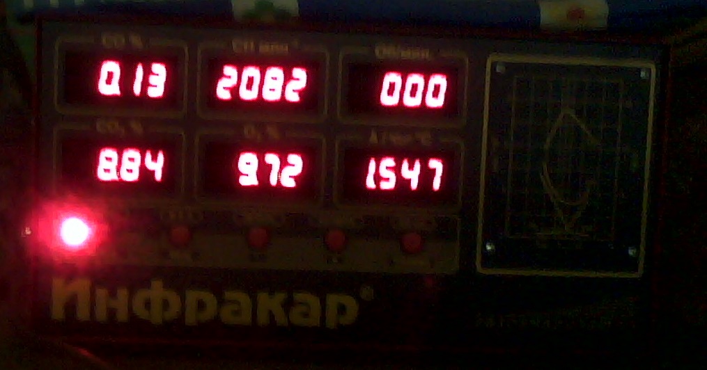

#152     Re: моно впрыск 15 мар 2013, 20:59
Хоть манинку и сменил, но тоже ВАГ (Фольц Пассат Вариант) и двигатель аналогичен аудюшному РМ - моноджетроник. Состояние авто для 25 летнего авто оочень хорошее, после по купки проверил газоанализатором выхлоп (С0- 0,5%, СО2 - 14,5%, СН - 150%, 02 - 1%), но чуть более полгода назад произошла странность - после поездки по неочень хорошей машина потеряла резвость, хотя по спидометру 160 км/ч (дыло 165), при нажатии на газ - гул. Вроде всё перепроверил и стал грешить на забитость выпуска, но и это не подтвердилось. От отчаяния решил проверить зажигание - и вот она, причина проблемы - зажигание ушло. Выставил и авто поехало, но по параметрам газоанализатора уже не то - богатило и была ошибка по ДК Заменил лямду и вот параметы стали
Похоже на подсос, но где он возможен? Подушку под моником качал - изменений в работе двигателя нет.
IMG005471.jpg [ 118.26 КБ | Просмотров: 2827 ]
