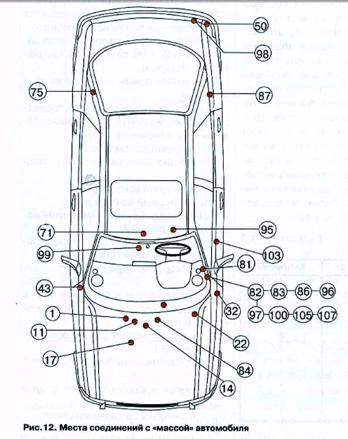

#20     Re: Народ подскажите пожалуйста! 09 дек 2015, 16:28
Бродин писал(а) :
может по массе где то общее ес
Игорь точки массы надо обязательно проверить, зачистить и затянуть! - от них может вообще ВСЕ не работать!!!
