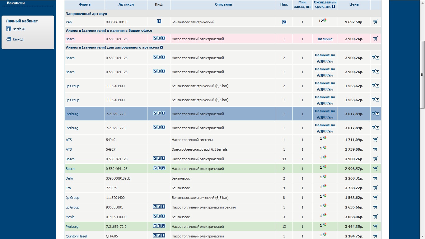

#4     Re: Бензонасос на моновпрыск от других систем или машин 07 апр 2012, 08:09
вот насосы для JN ,системное давление 5.6 бар. ,в "стену"около 10 бар.
насосы.jpg [ 232.49 КБ | Просмотров: 6679 ]
