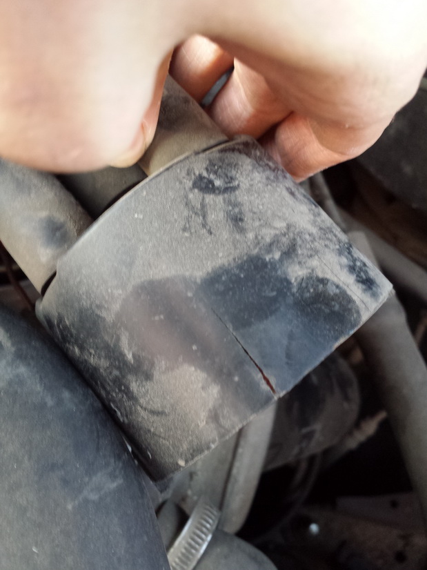

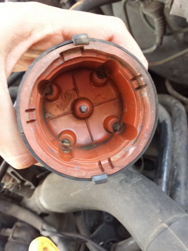

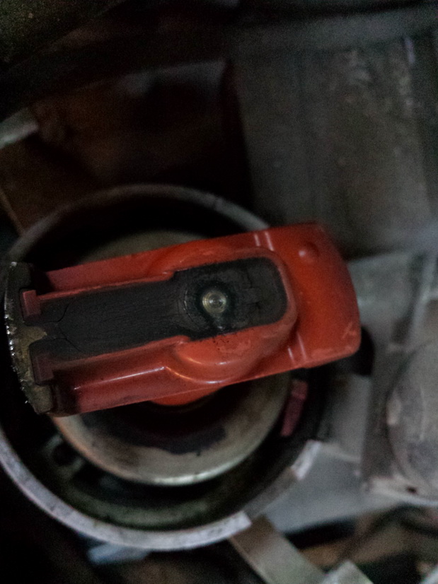

Первым делом, как открыл капот снял крышку трамблера. Да и вообще делал это первый раз. В электрику вообще никогда не лазил, кроме свечей и датчика температуры...
Первое, что увидел - она снаружи треснута.
И еще 2 фотки, одна крышки трамблера, вторая бегунка.
Что делать, друзья? Возможно, что все беды именно из-за крышки? И нужно ли ее менять?

#6     Re: Поработает, заглохнет, остынет, заведется и по новой... 23 май 2015, 12:43
Треснула у тебя не крышка, а ее чехол, который только от грязи защищает, так что это все почистить и оставить.
А вот крышка внутри (фото 2) не совсем понятно... контакты вроде и не подгоревшие, а вот внизу на крышке между контактами подгар... что это? Короче - всё вычистить, вымыть, просушить и после этого снова сфотать.

#7     Re: Поработает, заглохнет, остынет, заведется и по новой... 23 май 2015, 15:38
И на бегунке тоже контакт почистить бы, подгоревший весь.
