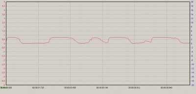

Ваня а просвети про лямбду.... есть чуство что она может ехать экономичнее.... но.. Давно грешил на лямбду т.к. было время катался на 3х горшках - т.е смесь догорала в выпускном тракте - и лямбде и кату пришлось худо... Так вот недавно залез с осциллоскопом подкапот и мне поплохело... может я конечно мерил что-то не так - но вобщем то постоянные +12 он (социлл) показывал как надо а тут какойто бред - почти нет сигнала - амплитуда и вольта нет, все это не около 5В болтается а около 0... да и периоды какието никакие... в то время как ожидал увидеть "нормально" сдохшую лямбду где все фронты до жути завалены (медленное наростание)....

Ну просветить я многое не могу, но всё же расскажу как я делал (а там дело каждого). Для начала я прозвонил все провода, что бы не было обрывов (те что ещё до лямбды). Сигныла были пошёл дальше. Лямбда начинает работать только при прогретом состоянии, но когда я на горячую сдёргивал фишку - реакция была нулевая, проще говоря что с лямбдой что без неё. Вычитал что значения лямбды в нормальном состоянии должны колебаться с периодом в 1-2 секунды от 0,10 до 0,95 вольт. Воя же лямбда выдавала от 0,00 до 0,80 и не в попадь как, то быстро меняла значения, то подвесала на 3-4 секунды. На основании этого я и решил не мучаться и взять новую. Сначало меня смутило что у моей было 4 провода, поэтому сразу же появилась мысль, что это не от ауди штуковина вкручена. Новую заказал Bosch 0 258 003 508 для авто с катализатором (ну он у меня ещё есть, и даже в рабочем состоянии), ну и ещё сразу же добавлю, что именно эта бошевская ламбда пробивается как для авто с катом и без него. Сам девайс был приятно упакован, коробочка с галограмой, на самом датчике крышечка, все провода в термокожухе, фишки ровные без зазоров. Вобщем по внешнему виду супер. Старую снял легко, брызнул ВДшкой минут 5 подождал и накидным ключём на 24 открутил, пришлось снять кастрюлю. на новой лямбде по резбе уже бал нанесена термо смазка, серая, её оккуратно размазо по всей резбе и закрутил по месту, без фанатизма, но и что бы газы не пёрли. Пока всё это делал, отключил АКБ дабы сбросить мозги. Когда начал заводить (у меня машина на ГБО ездит), то машина на удивление с первого раза завелась, обычно со 2го только из за того, что газ выветривается. Самое интересное, что машина сначало не активно ехала как и до замены лямбды, но где то через 20-30 км она полетела. Видемо мозг адаптировался к показаниям.

Я это делал на горячую под вой карлсона да еще и под моросящим дождичком:) Как и у тебя от 0 до 0.8 (можно и подетальнее померить но это точно не 0.1 - 0.95)... Я ожидал увидеть +/- 1 около базового напряжения 5В (в какойто теоретической книжке было про это написано что мозг выдает опорное напряжение около которого лямбда и колеблется)... как видешь у меня тоже какието всплески между периодами вылезають... но период ок 2 секунд есть...
После снятия осциллограммы - воткнул вагком и был удивлен еще раз - а по вагкому лямбда работала и еще как - на ХХ - меньше 1 при прогазовке больше 1.2 (т.е. обогащение) если резко бросить газ - то падение до 0.7 - т.е обеднение - тоесть все как по книжке - поэтому то и не понял дохлая она у меня или нет :?: Сейчас всеже склоняюсь к тому что полудохлая...

Осцилорамма, снятая тобой Алекс, можно сказать идеальная. Уровни напряжения ЛЗ не столь принципиальные, скажем нижний 0,1 или 0,2 или верхний там 0,8-0,95. Это будет зависеть от конкретной конструкции ЛЗ. Да и по снятой тобой осцилоргамме трудно определить точный уровень напряжения, надо было масштаб по вертикале выставить 0,2 В/дел. или даже 0,1 В/дел, как раз 10 делений = 1 В т.е. как раз осцилоргамма как раз влезла бы на экран.Так что мое мнение, не зациливайтесь на конкретном уровне. Важно, то что ЛЗ измеряет СО (!), т.е ЛЗ изменяет напряжение с низкого (около 0,1 В) до высокого (около 0,85 В). Причем фронт изменения довольно крутой, нельзя сказать что ЛЗ у тебя убитый! Он прекрассно работает.
То что нет четкого периода, так нельзя же забывать, что работает целая системы регулирования смеси с отрицательной обратной связью. И ЛЗ есть измеритель СО (датчик). А делее работает мозг (по какому то алгоритму) форсунка как то пылит, ВЗ дергается и т.д. И по какому алгоритму работает мозг трудно оценить. Но в любом случае такая система имеет запас регулировки от какой то нулевой точки (точки настройки) в одну и другую стороны. И если эта нулевая точка не будет стоять в середине диапазона регулирования, то четкого меандра на осцилографе не будет никогда!!! А если скажем еще и заслонка заедает, или просто неисправна форсунка, или еще что, то это и будет давать такую неравномерность. Хотя если проинтегрировать осцилограмму на длинном отрезке времени, скажем за минуту две, то все равно наверное будет как раз по средине между мин. и макс. напряжением. В противном случае можно говорить что нет системы с обратной связью.

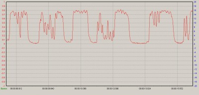

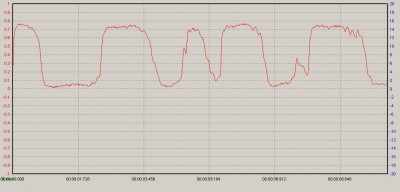

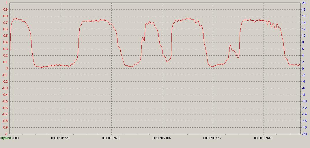

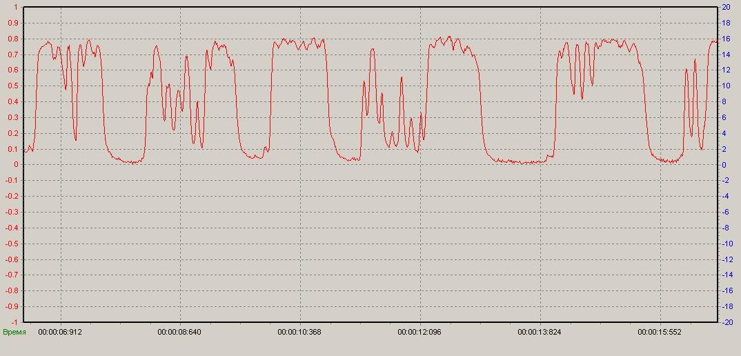

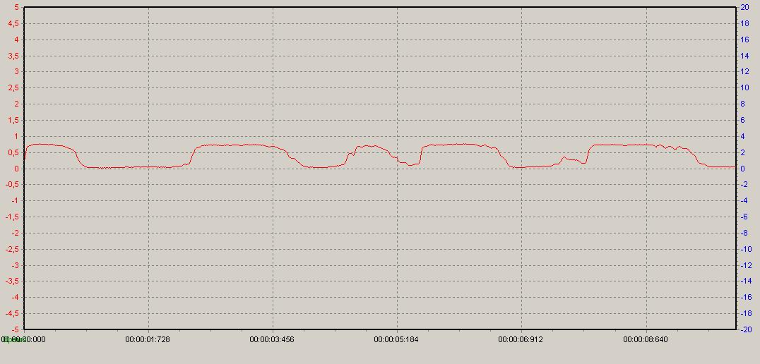

Спсибо еще раз. Лямбду поменял в предудущее воскресенье... много всего интересного для себя открыл... Отчет сделаю позже когда все фотки выложу и еще немного осциллограмм сдлаю...
Собственно т.к. снимал цифровым осциллом - то масштаб можно хоть сейчас подкорректировать:) Данные лежат в виде байтов а не рисунков....
Да про лямбду я то читал, поэтому и полез мерить... но видать читал не то... был уверен про опорное напряжение вокруг которого лямбда и пляшет... почемуто в голове отложилась цифра в 5В (поэтому такой масштаб и выбрал - а тут все в 10 раз меньше)... естейственно когда мерил статьи под руками не было... очень ожидал увидеть заваленные фронты...
Сразу оговорюсь попутно с заменой лямбды я попробывал восстановить экологическую штуковину (EURO-TR2)... но кроме всяких приколов в работе ДВС (например прогревочные 1500:) вместе с ним ЭБУ довольно быстро выходит в ошибку ЛЗ кз на массу (хотя КЗ не было)... позже в понедельник ЕВРУ отключил и ошибка уже не вылезала (возможно дело не в ней - а в том что ЭБУ или лямбде надо было дать поработать)... так что эксперименты продолжаются....
ОДНАКО - после замены лямбды и отключенном ЕВРО-ТР2 расход на ХХ уменьшился на 2% (по моему БК) чем был до замены что вобщем то тоже радует...
