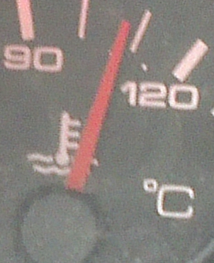

Вечер добрый, вообщем прилагаю фотку и хочу понять на какой из датчиков грешить, ненормально ж это???раньше 95 и вентилятор, а теперь когда почти до 110 доходит, тогда и включается(вентилятор)((( блин через телефон, пришлось фоткувообще мелкую

Датчик стрелки выходит из строя чаще....
у меня этот датчик белый двух контактный,1 на стрелку,2 на лампу перегрева
Слава, ну так нечестно же!!! Ты там все видишь и знаешь, а мы.......?????
Ты хоть скажи что показывает на трассе, как прогрев идет по показаниям??? Если у тебя и на трассе теперь вместо 92гр есть 98, то тогда датчик на показометр скорее всего дал дуба, а если все это осталось в норме, а только Карлсон стал позже включаться, то это датчик Карлсона помер...
скорее всего он)по трассе 90 ))просто я его меньше года назад менял и не подумал на него) у меня тогда вентилятор не выключался вообще((
