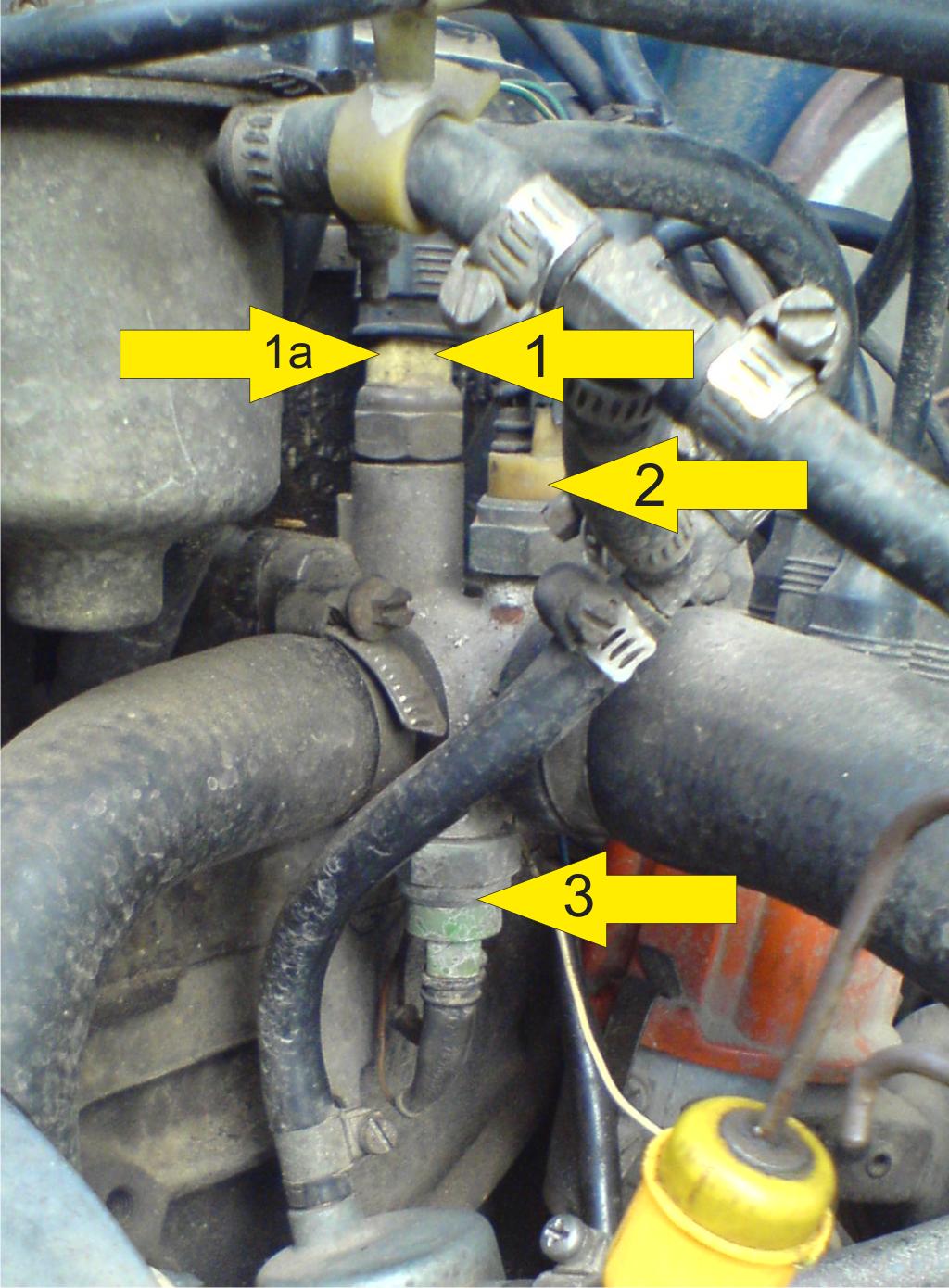

Народ подскажите пожалуйста,хочу поменять фланец ож на три датчика,но возникла проблема,у меня стоит металлический с вкручивающимися датчиками(двух контактными)а в магазинах продаются только пластмассовые индентичные моему,но там датчики просто вставляются и в магазине нет таких датчиков.есть только два и один из них трех кантатный,подскажите что можно придумать???
image.jpg [ 8.49 КБ | Просмотров: 8332 ]
#2     Re: Фланец на три датчика 02 ноя 2014, 12:58
Если нигде не купить, то для меня самое простое выточить переходники. Принеси все к токарю и скажи, что куда вставлять он сам разберется. ;)

#5     Re: Фланец на три датчика 15 ноя 2014, 18:41
ИзображениеДобрый день.Помогите разобраться.К наступлению зимы решил подключить ежа.В тройнике два датчика один сверху на стрелку и перегрев а один снизу на повышение оборотов хх.Провода на ежа есть отрезанные правда.На картинке на месте датчика 1 у меня просто отверстие и без резьбы.

#6     Re: Фланец на три датчика 15 ноя 2014, 18:45
Хотел поставить датчик на ежа выкрутив нижний датчик.Так вот там отверстие под другую резьбу.Ума не приложу
#7     Re: Фланец на три датчика 15 ноя 2014, 20:30
там нет отверстия
снизу приборка,сверху еж

#8     Re: Фланец на три датчика 15 ноя 2014, 20:50
Так в том то и проблема что я не могу поставить датчик на ежа так как снижу диаметр резьбы М 14 а все датчики на мою машину с М-10 резьбой.

#9     Re: Фланец на три датчика 15 ноя 2014, 20:52
Может фланец от другой модификации машины?
#10     Re: Фланец на три датчика 15 ноя 2014, 22:07
сделай ввёртыш, с м14 на м10,фиг его знает что у тебя там за тройник
или же там где нет датчика(место к блоку)просверли до конца и нарежь резьбу
