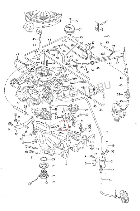

Здравствуйте. Обнаружил утечку антифриза. Долго не мог понять, откуда течет. Сегодня на даче наконец-то понял. Капает с заглушки впускного коллектора прямо на штаны, и как следствие, запах антифриза. Заглушку эту отметил на картинке. Это та, что смотрит в сторону аккумулятора. Заказал уже парочку в экзисте,благо стоят они по 15 руб за штуку. Вот теперь вопрос как поставить её грамотно, чтобы не потекло. Помню, Валерий рассказывал про аналогичные заглушки то ли на ГБЦ, то ли на самом блоке. Что она немного выпуклая(не плоская), вставляешь, ударяешь, она распрямляется и готово. Интересно, тут так же? Подскажите кто знает, может кто-то делал уже. Есть ли какие-то хитрости. И еще: мазать ли герметиком, и если да, то перед тем как забить её туда или уже когда забил, поверх неё?

Саня, повторюсь, но никаких герметиков или доп. уплотнений на зазлушках не требуется!
Один только вопрос здесь - как выполнены размеры и что там есть на самом деле??? На всех заглушках ЛЮБЫХ двигателей используется увеличение наружного диаметра пятака за счет выпрямления сферы!!! Ты же понимаешь, что если отверстие уже раздолбано, то стандартная заглушка может и не уплотнить... Вот если бы там выровнять посадочный цилиндр, то под него можно точно сделать новую заглушку... А здесь, после стольких лет.... я бы сначала положил шайбу или роный пятак, чтобы сдвинуться и уйти от разбитого места, а потом поставил бы штатную заглушку и стуктул бы по ней (только удар должен быть серьезным через оправку, ну только чтоб не перебить в другую сторону!!!)

Эх, Саня, .... был бы ты рядом... я б тебе выточил по твоему размеру!!!
Слушай, а ведь если посмотреть на твою действующую заглушку и она окажется не полностью промята, так можно просто взять оправку, чуть меньше диаметра отверстия и долбануть по старой - она должна сесть и закрыть ВСЁ!
