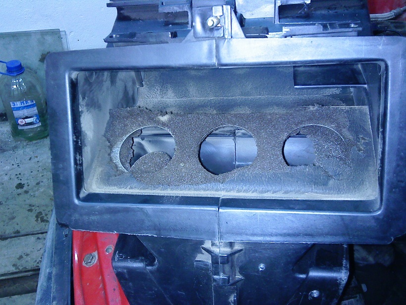

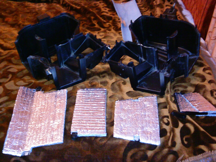

Вот и я попал на переклейку заслонок в печке. Думал что у меня поролон особенный и долгоживучий. Но когда на 3-4 скорости полетели хлопья из дефлекторов понял что "попал" и самое главное ЗИМОЙ! Благо дело хол-гор заслонка потеряла поролон, но клей еще держался.А верх-низ облетела почти полностью.Началось с осеннего подарка на салонном фильтре. :) Клеил самоклейкой не стал заморачиваться с клеем, посмотрим как долго проживет, торцы обклеел алюминевым скотчем. За одно обнаружил течь в салон--пока не сильную.
далее
заслонка верх-низ.JPG [ 223.68 КБ | Просмотров: 19841 ]
хол-гор.JPG [ 244.67 КБ | Просмотров: 19841 ]
осень золотая.JPG [ 253.77 КБ | Просмотров: 19841 ]

я проклеивал самоклейкой-всё стоит.
Юрий цитата из поста №1. На работе видел как вентиляционщики отрывают иногда не правильно прилепленную--местами она расслаивается надвое.Клей на ней довольно прочный ,если приклеить в тепле и на чистую поверхность.
DSC00017.JPG [ 245.43 КБ | Просмотров: 19828 ]
