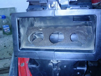

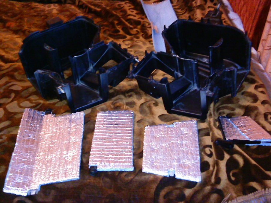

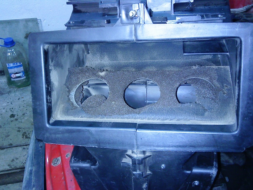

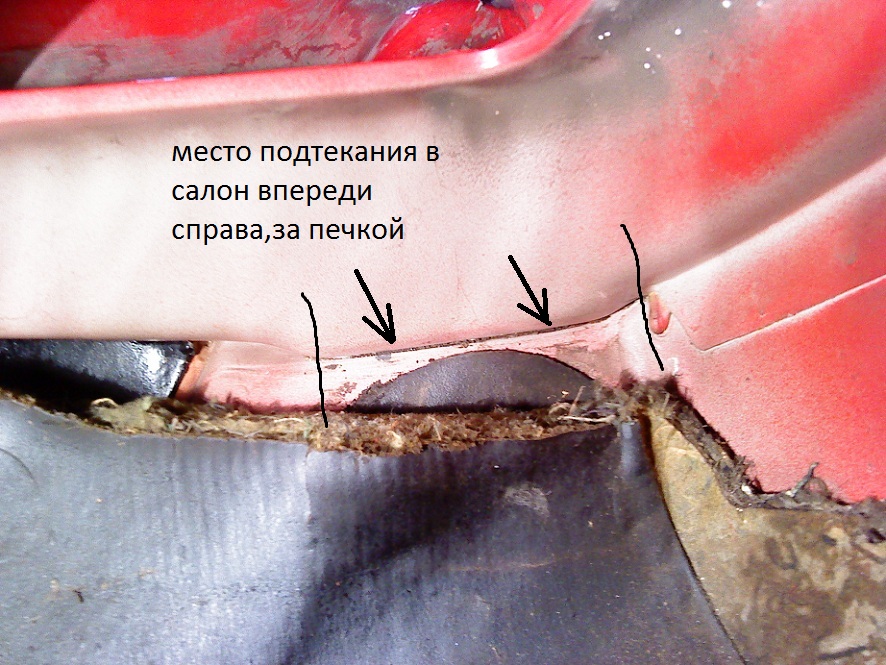

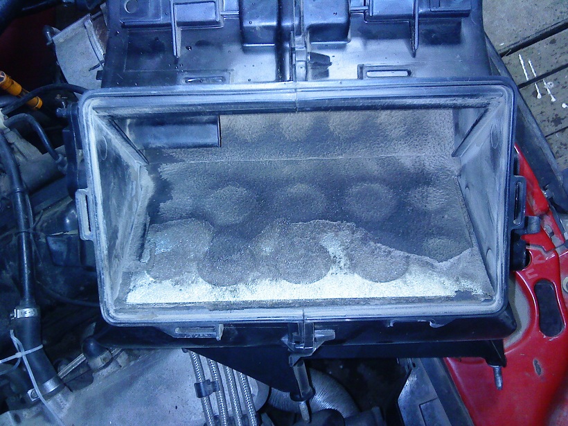

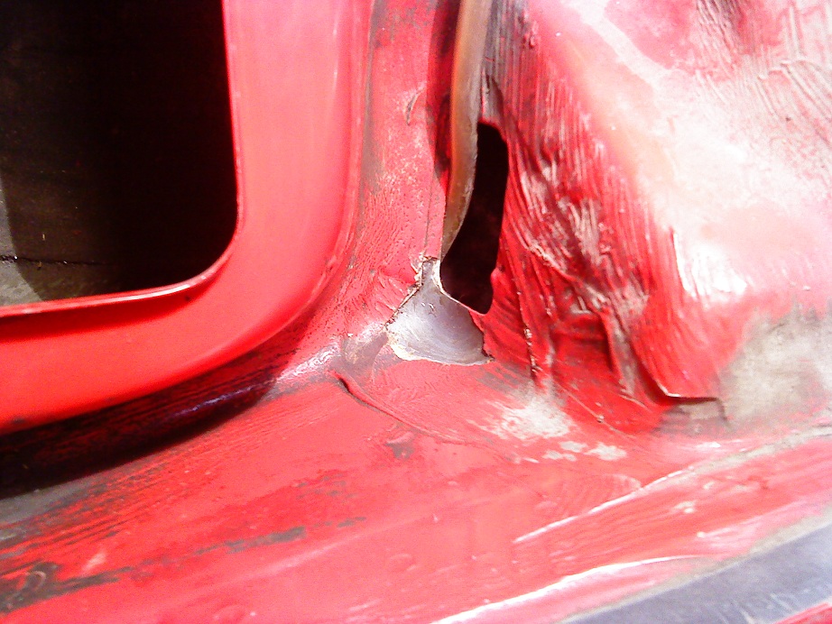

Вот и я попал на переклейку заслонок в печке. Думал что у меня поролон особенный и долгоживучий. Но когда на 3-4 скорости полетели хлопья из дефлекторов понял что "попал" и самое главное ЗИМОЙ! Благо дело хол-гор заслонка потеряла поролон, но клей еще держался.А верх-низ облетела почти полностью.Началось с осеннего подарка на салонном фильтре. :) Клеил самоклейкой не стал заморачиваться с клеем, посмотрим как долго проживет, торцы обклеел алюминевым скотчем. За одно обнаружил течь в салон--пока не сильную.
далее
заслонка верх-низ.JPG [ 223.68 КБ | Просмотров: 18648 ]
хол-гор.JPG [ 244.67 КБ | Просмотров: 18648 ]
осень золотая.JPG [ 253.77 КБ | Просмотров: 18648 ]

часть№2
место течи.JPG [ 243.08 КБ | Просмотров: 18647 ]
место затекания Н2О.JPG [ 234.5 КБ | Просмотров: 18647 ]
Юрий цитата из поста №1. На работе видел как вентиляционщики отрывают иногда не правильно прилепленную--местами она расслаивается надвое.Клей на ней довольно прочный ,если приклеить в тепле и на чистую поверхность.

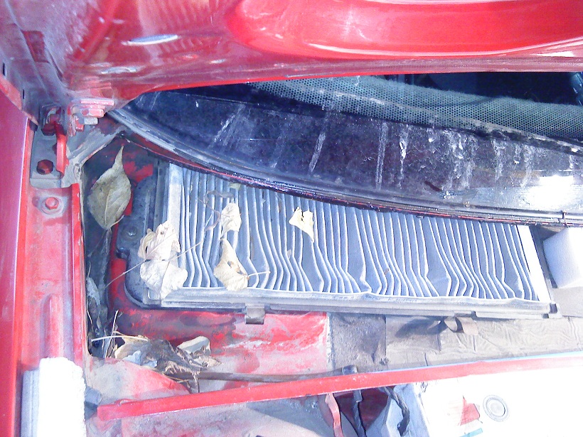

Сергей можно маленько не в тему? - я про фильтр салона...с момента покупки так и руки не дошли глянуть как он там и есть ли вообще - видимо по причине что все работает. Если фильтра нет - рекомендуешь ли ты его мне поставить?
Саша , я когда у себя менял радиатор - вся печка была в листьях. всё вычистил, движок снимал, там тоже листва перемололась в мелкий мусор. поставил я на входе мет.сетку. осенью ездил раз в неделю с сетки и вокруг входа листву убирал. кстати-и водосток забиться может. ну а если через печку бывает пахнёт из под капота, то это резинка ,,просела,, та что моторный отсек перекрывает от короба где блок предохранителей, вход в печку. лечится : смотришь где резинка на капоте след оставила, и клеишь полоску на капот( я паролон-самоклейку) и всё. даже звук капота при захлопывании поменялся.бдын-и всё.если что-то не понятно могу фотки сделать.
#8     Re: заслонки в печке 20 янв 2013, 09:48
Очень рекомендую на лето -пыли в салоне в разы меньше.А то что якобы угольный фильтр запахи не пропускает в салон, не замечал--- камазы также "пахнуть". На зиму снимаю--дует без него посильнее,не то чтоб нехватает потока, просто пыли нету зимой---замерзает :D.
