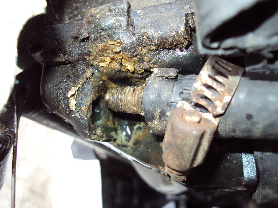

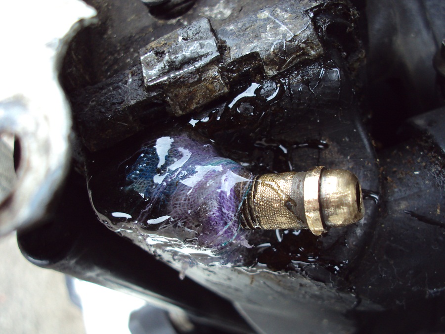

Во Валера накаркали мы, у меня на резьбу толщины как раз и не хватило. Вот что я вчера обнаружил у себя,(потекла ОЖ). Там уже не раз колхозили, но сделал, смотри. Сколько будет стоять посмотрим.

#9     Re: Ремонт радиатора 31 мар 2012, 21:12
Юра, ну у тебя обломано то по самые помидоры!!!??? :shock:
Я то писал, про те варианты, когда полштуцера обломано, а у тебя целиком!!! Просто в остатках штуцера толщины под резьбу точно хватает - сам проверил, а вот когда полностью штуцер сломан, там резьбу только в стенке нарезать можно, но толщина стенки там маленькая, поэтому для такого варианта надо что то другое подумать...
Ну сразу отличное решение не приходит на ум, но посредствеенное есть. Для начала можно сделать так. выточить штуцер, но с прижимной шейкой, ввернуть его с герметиком на резьбу (наверное резьбу уже пора перерезать на бОльшую) и плюс ко всему сделать струбцинку и прижать ею за эту шейку. Где то так. Если непонятно написал, говори нарисую.
#10     Re: Ремонт радиатора 31 мар 2012, 21:43
Да я понял Валера, такая идея проскакивала в голове. Правда я остановился на другой идее. Пока сделал, колхоз, ездить то надо. Идея такова, точим штуцер диаметр 9 мм, с коротким фостиком на 3 мм. Хвостик изгибаем (там боковая стенка под углом) режем на нем резьбу на М3, далее на радиаторе сверлим стенку противоположенную облому (она тоже пластиковая, вставляем штуцер, и затягиваем гайку М3 на хвостик, на герметике, уже так сказать снаружи. Конечно там на штуцере надо проточить что то типа внутренней шайбы, Получится что то типа полого болта. Вот такое и буду готовить. Хоть какой то крепеж штуцера получится. А там чем черт не шутит может эта клеящая масса, то что сегодня сделал, и будет держать. Приготовить приготовлю, а если будет держать, трогать, пока не побежит, не буду! Тоже могу эскизик накидать если надо.
