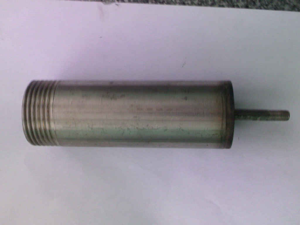

Юра, я хотел бы посмотреть, как ты эту стрелку вверх или вниз направишь??? Смысл ее только в том, чтобы ты не поставил перемычку поперек потока! Хотя и это не столь смертельно! Короче та перемычка, что снизу должна стоять поперек машины, чтобы выход потока был в патрубок с меньшим сопротивлением.
А то что у тебя надувается патрубок - проверяй работу клапана в крышке расширительного бачка - она срабатывает на 1,5 бар. Я для этого сделал простейшую приспособу и проверяю ножным насосом. Правда у меня есть станочные возможности.
PIC320.jpg [ 106.85 КБ | Просмотров: 5980 ]
#8     Re: вопрос по замене термостата 11 ноя 2011, 15:59
Валер, резьба какая, шаг, напиши пожалуйста.
