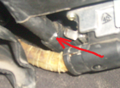

полез смотреть,сверху вообще ничего не видно,из салона,со стороны пассажира,рядом с разьемом мозгов выходит штуцер на него одет шланг с клапаном,снял шланг со штуцера и вместе с клапаном вытащил в салон,был забит наглухо,прчистил,но все равно немножко подкапывает,но это уже негерметичность печки,перебирали с сыном зимой на улице несколько защелок не поставили,в ближайшее время устраню

#7     Re: Кондей 26 июн 2013, 05:51
сегодня сделаю,все равно полезу туда,конденсат образуется еще прямо на корпусе печки,попробую изолоном оклеить,чтобы не было перепада температур

#8     Re: Кондей 26 июн 2013, 16:43
дренаж2.png [ 219.53 КБ | Просмотров: 7095 ]
,бардачек снят
#9     Re: Кондей 26 июн 2013, 23:08
Анатолий, спасибо, теперь понял что это!
