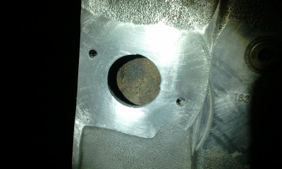

Бредовая идея проконала...
да, башка снята, уже все отшлифовано очень ровно, осталось немного наждачкой пройтись убрать мелкие царапины на втором патрубке от моей приспособы..
Блин, лоханулся с патрубком, взял пластиковый оригинал за 9 $? а за 14$ можно было взять металлический тоже ВАГ и забыть вообще об этом патрубке. Еще узнал, что бывает металлический и тот который возле термостата, от сотки 44 вроди, ну и еще с датчиками метал есть, ну такой почти все видели.

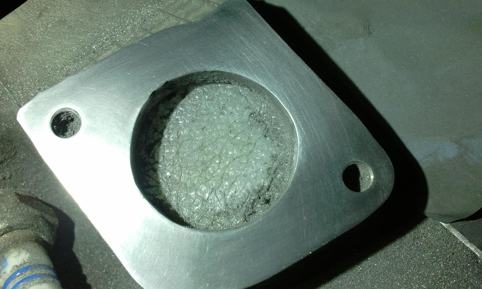

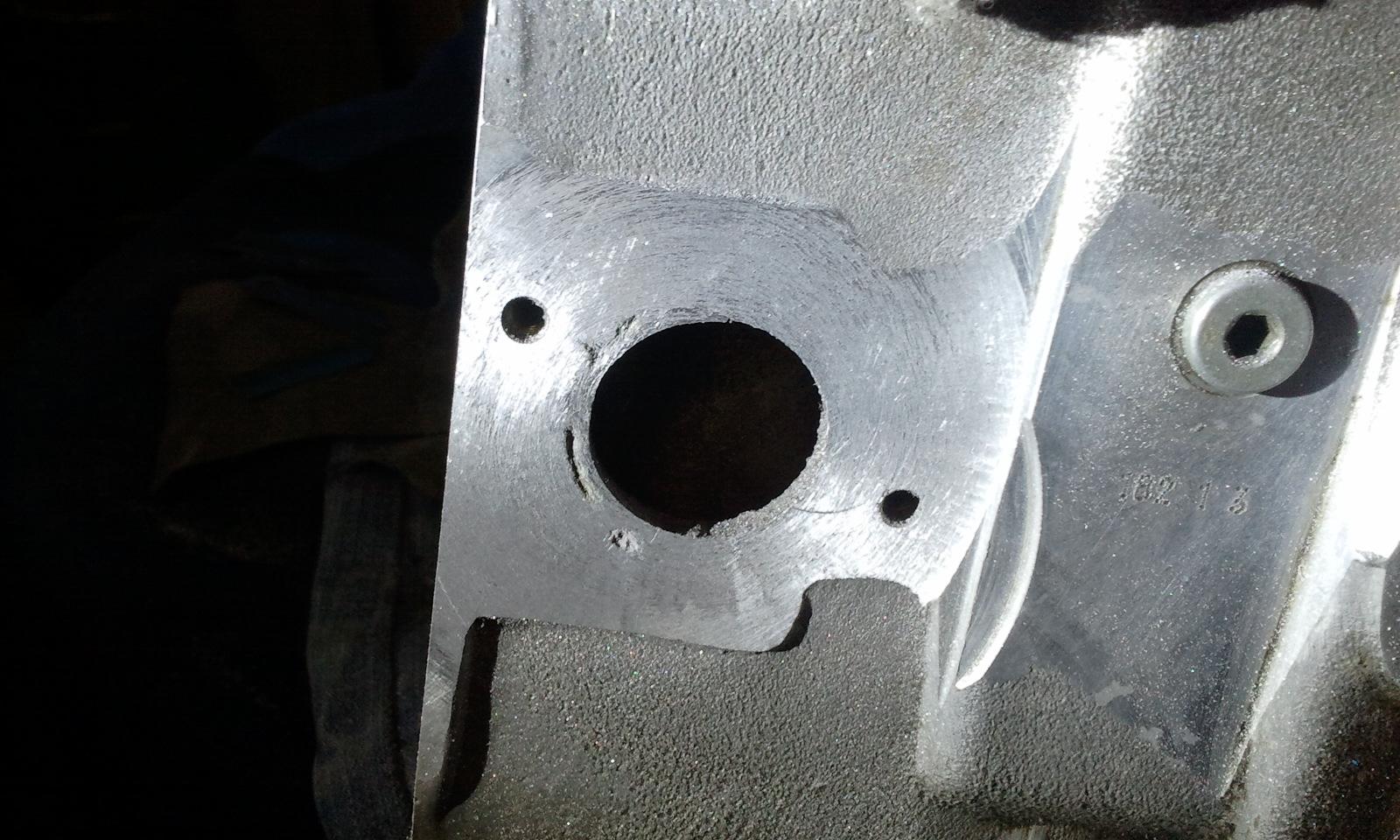

вот фото
2.jpg [ 201.36 КБ | Просмотров: 4260 ]
4.jpg [ 233.41 КБ | Просмотров: 4261 ]
1.jpg [ 230.15 КБ | Просмотров: 4264 ]

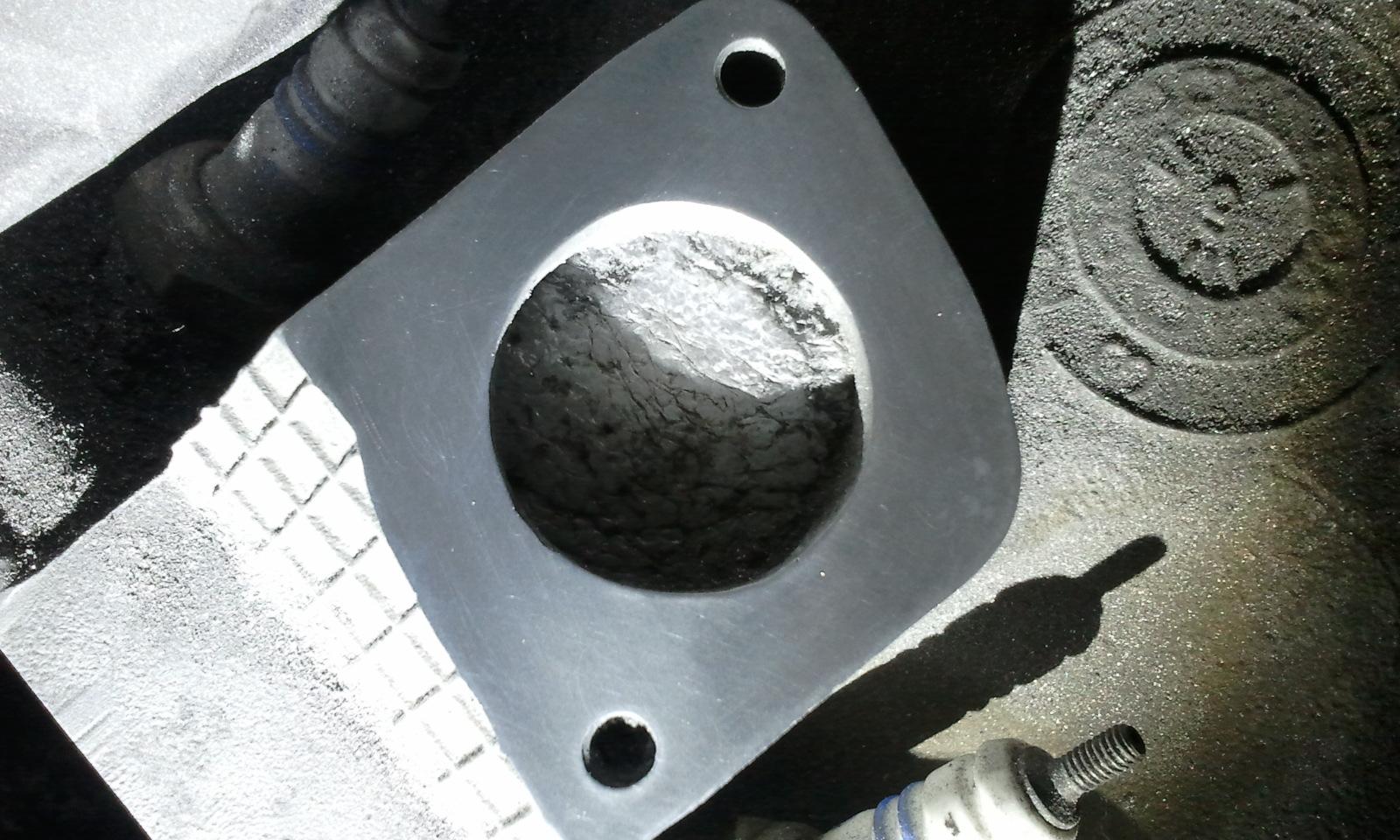

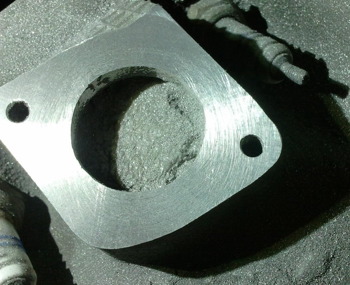

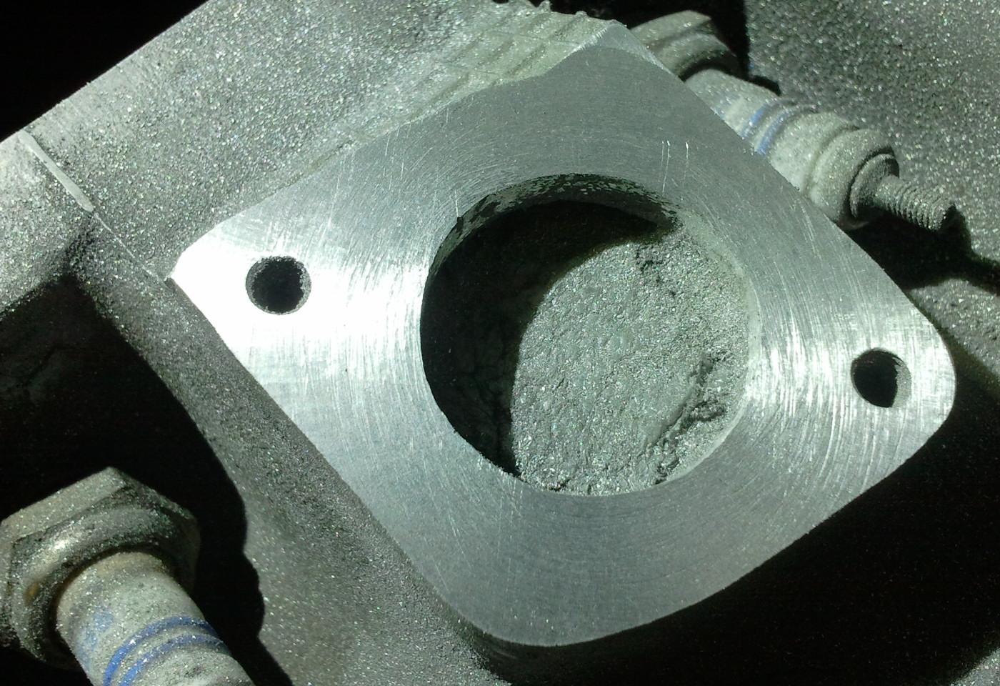

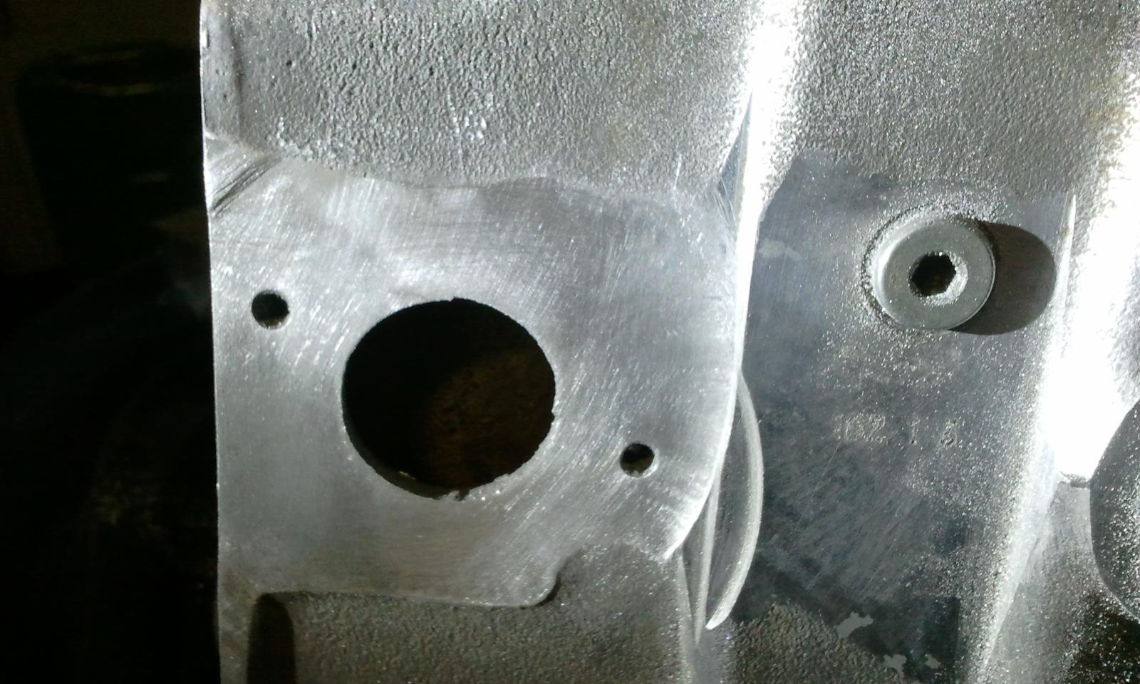

#55     Re: Промывка системы охлаждения 16 окт 2012, 20:52
еще фоты
2.jpg [ 214.29 КБ | Просмотров: 4261 ]
6.jpg [ 208.32 КБ | Просмотров: 4264 ]
5.jpg [ 211.65 КБ | Просмотров: 4264 ]

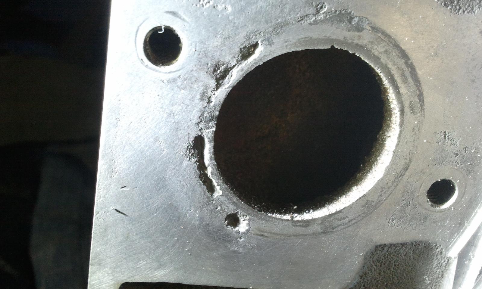

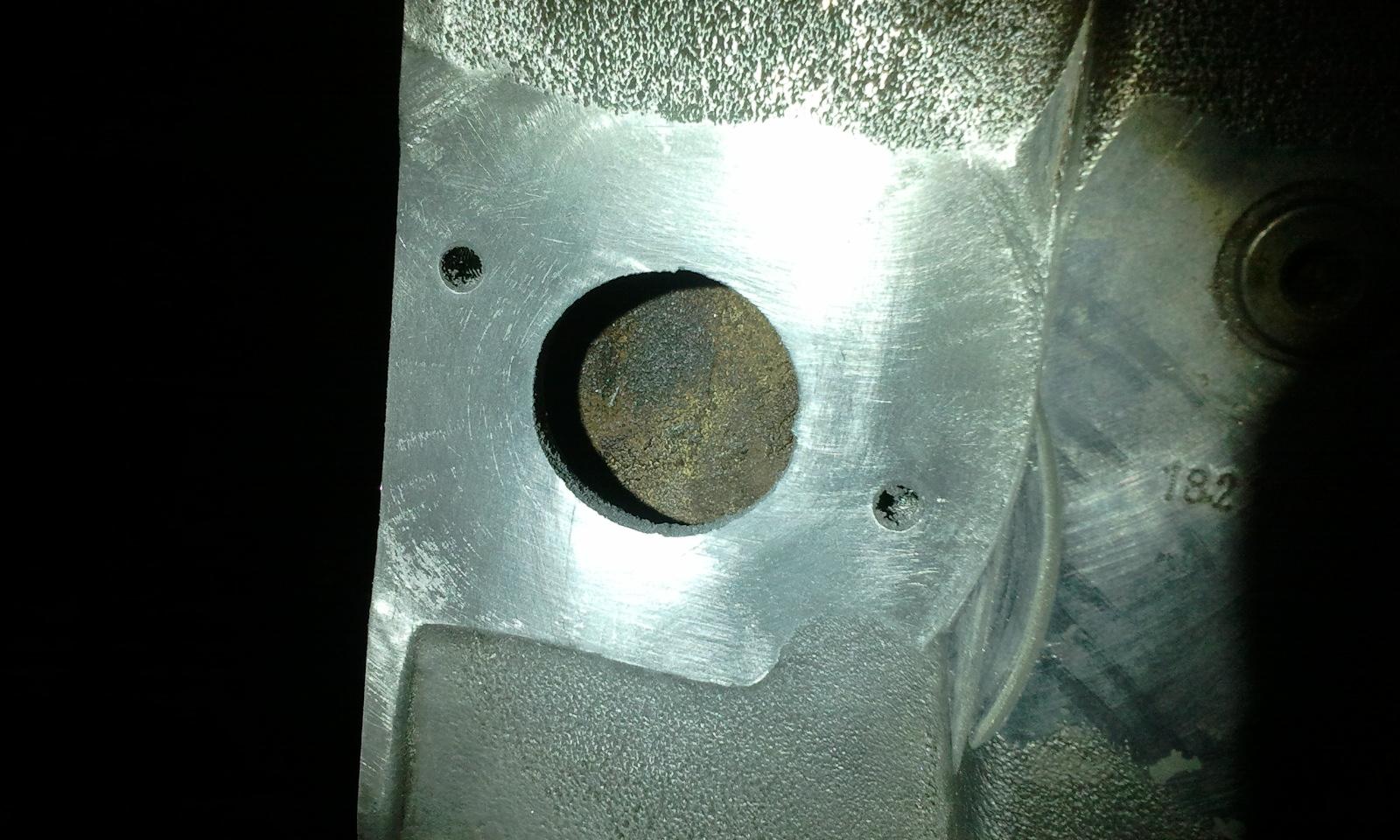

#56     Re: Промывка системы охлаждения 16 окт 2012, 20:53
то наши алкаши, а то ВАГовские..
3.jpg [ 224.92 КБ | Просмотров: 4261 ]
8.jpg [ 230.42 КБ | Просмотров: 4264 ]
#57     Re: Промывка системы охлаждения 16 окт 2012, 21:12
Юра, ничего не пойму что то фоток дофига и снова раковины??? Надо было пару делать было-стало!

#58     Re: Промывка системы охлаждения 16 окт 2012, 21:32
ПОДПРАВИЛ
та я замахался уже, после основной работы в гараж еще поперся, раковин уже нет нигде, просто фотки не по порядку сначала выставил, а были достаточно глубокие раковины, минимум 1.5мм

#60     Re: Промывка системы охлаждения 16 окт 2012, 22:49
вроде неплохо вышло! ;) только опилок дофига вовнутрь ссыпалось,промыть бы не помешало.
