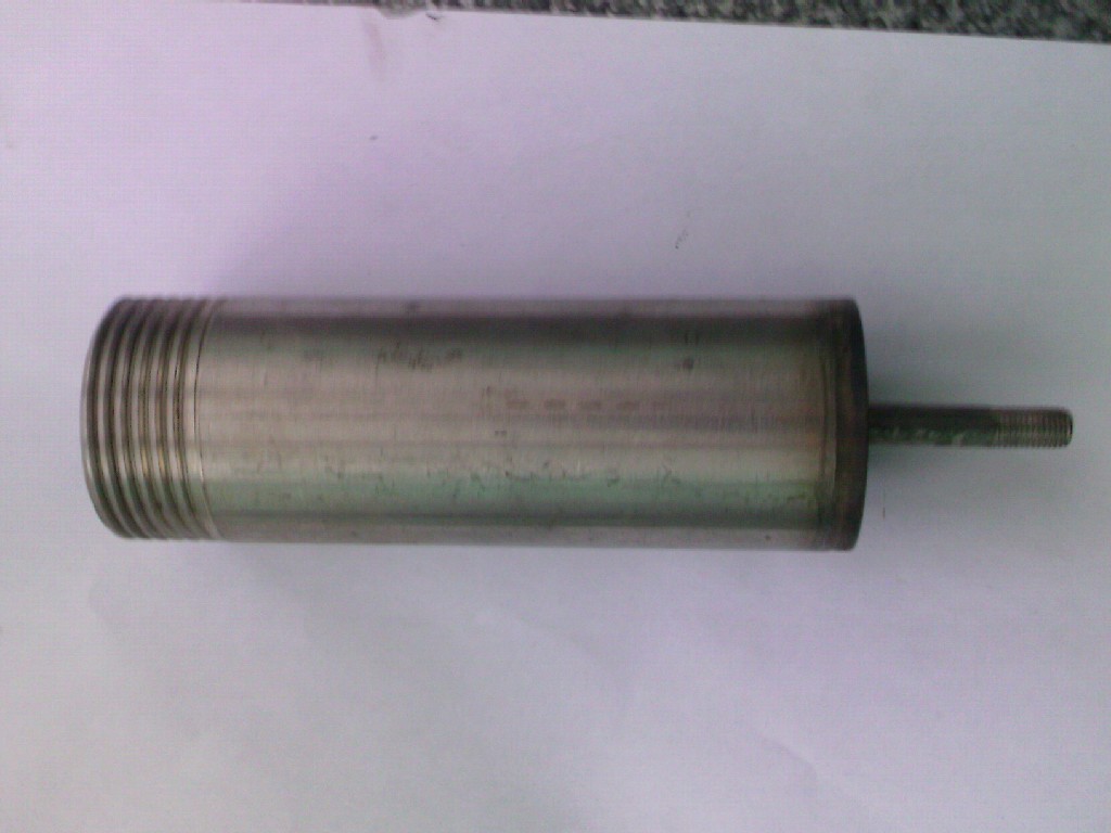

Сегодня разжился на халяву расширительным бачком ВАЗ-2110. Сделал из него приспособу для проверки старой крышки. Правда, в бачке три лишних отверстия, которые пришлось заглушить.
Давно бы к Валере в гараж в гости приехал (мы с Денисом дааааааавно ждемс...) и проверил все свои крышки.
Приспособа + ножной насос с манометром решают эту проблему!!! Кстати, у меня чётко 1,5 держит (но это, сам понимаешь, зависит от точности манометра, а они все около погоды...).
