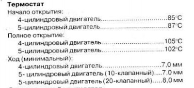

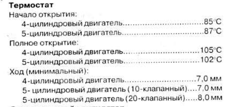

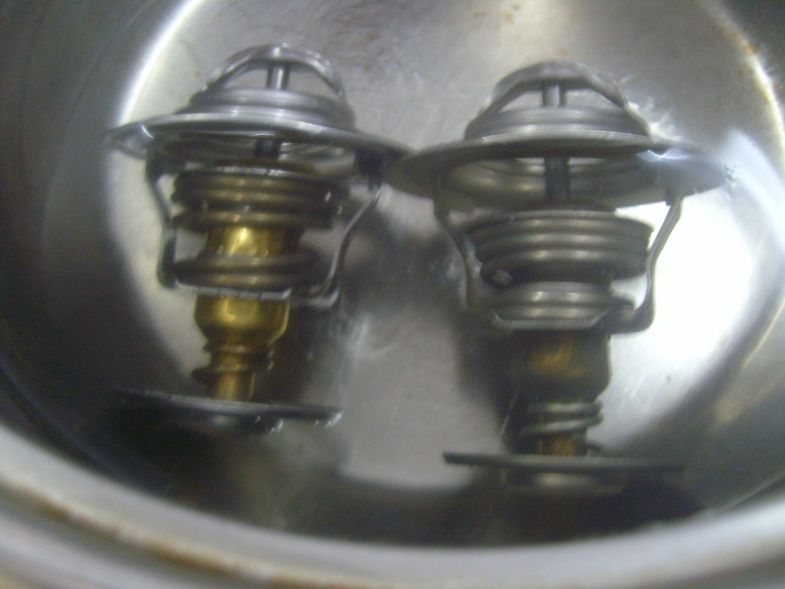

Щас термостат лежит в кастрюле, Wahler, он на сколько сильно должен открываться? Вот смотрю я на него и мне кажется что он маловато открывается.

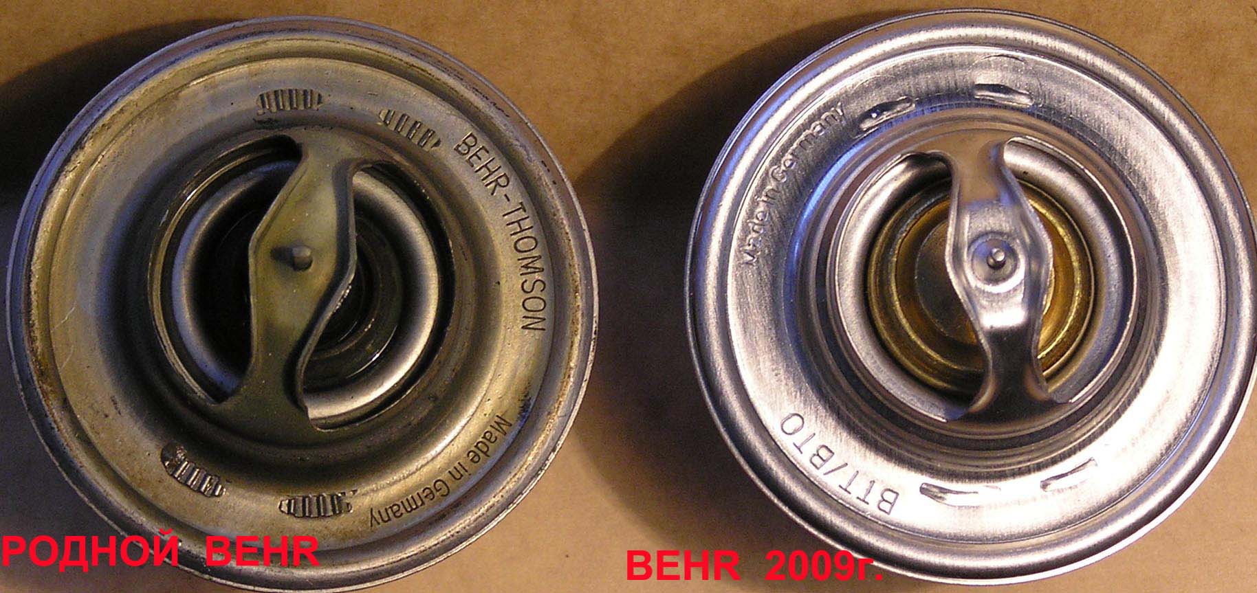

По книге ход должен быть не менее 7 мм, но у меня родной открывался больше, чем Вахлер, когда я варил. Вот фото слева Вахлер, справа родной Бехр Томсон.

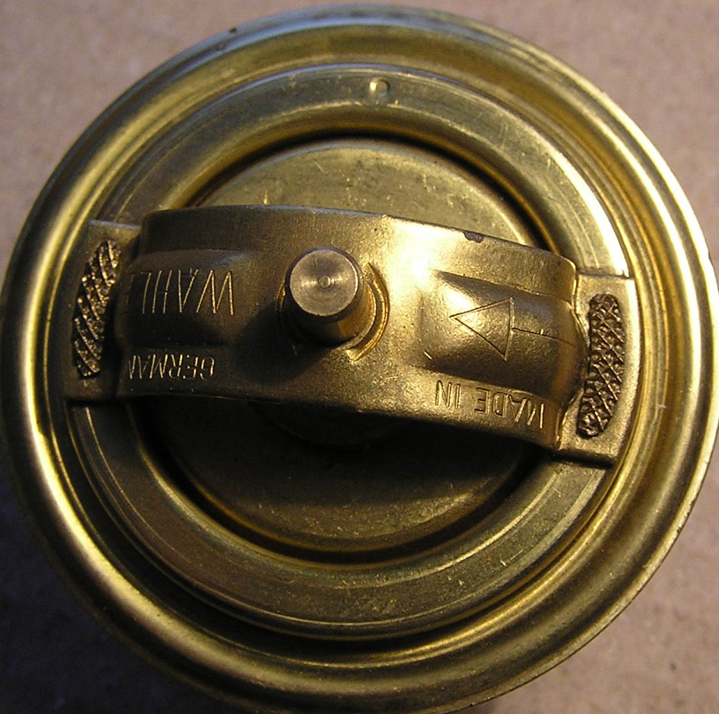

Да, извини я перепутал на фото слева был тоже Бехр, только новый. Вахлер в это время стоял на машине. Вот они все Два Бехра и один Вахлер.
Wahler.jpg [ 192.58 КБ | Просмотров: 12628 ]

Нашел у себя старый Вахлер от 2002 года, вот у него дырка шыре, а у нового Вахлера как у вас 2009 (у меня он 2013) у этих дырка меньше и еще у них резиновое уплотнение на перекрывающем поршне.
Купил что было в магазине, это помпа Dolz какая то усиленная ( видимо в подшипниках) и термостат Gates, сейчас сравниваю, он шире открывается чем Вахлер нового образца и нет резинки.
Сейчас вот в раздумьях что поставить Вахлер 2002 года или новый Gates.

Прошу прощения, просто был свободный день. Снимал помпу в надежде увидеть что крыльчатка навернулась, но она оказалась в хорошем состоянии, что бы в этом убедится на 100% я её разобрал, но прокладка при этом развалилась. В магазах в наличии её прокладки не было, только колечки, поэтому пришлось взять помпу у которой в комплекте прокладка. Кипятил я термостат, мне не понравилось что он как то маловато открываеться, поэтому я взял новый другой фирмы.
