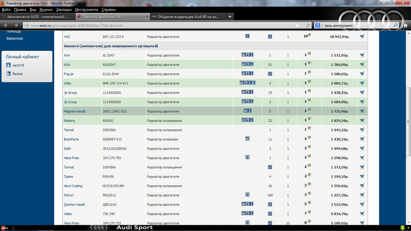

Что ж. Значит буду думать над заменой радиатора. Кстати посоветуйте, у кого был опыт замены, какой лучше взять (оригинал брать не буду, дорого)? В свое время остановился на Nissens 60436, но мне как-то не понравились размеры. Замерил свой и почувствовал какой-то подвох. Посоветуйте радиатор на AAD 91 гв.

я правильно понимаю, они у b3 одни и те же на любую модель движка идут? может так получиться, что у меня не сядет правильно тот радиатор, что идет в обсуждении, ссылка на которое постом выше?

Может, если есть кондей.

Кондея нет. Почему тогда почти все радиаторы различаются по габаритам (по их четрежам в каталоге)?
Не думаю что допустим 1.6л. и 2.3 имеют одинаковый радиатор, или 1.8 и 2.3 .
#29     Re: Моргает лампа уровня ОЖ 06 фев 2013, 10:16
Из-за комплектации: с прицепом , для жарких стран, с кондеем ,требуется более мощное охлаждение соотв. больший радиатор. У товарища ниссан санни для арабских эмиратов с кондеем ,открываешь капот и офигеваешь радиатор ширина 1м примерно, высота 350-400 и два пропеллера огромных.Вот что дает экзист по твоему двиглу без кондея и прицепа:

Ввел тот же запрос, глянул все картинки... и тут различаются габариты радиаторов. ) Короче брать кота в мешке или искать того, кто уже менял радиатор на таком же двигле.
