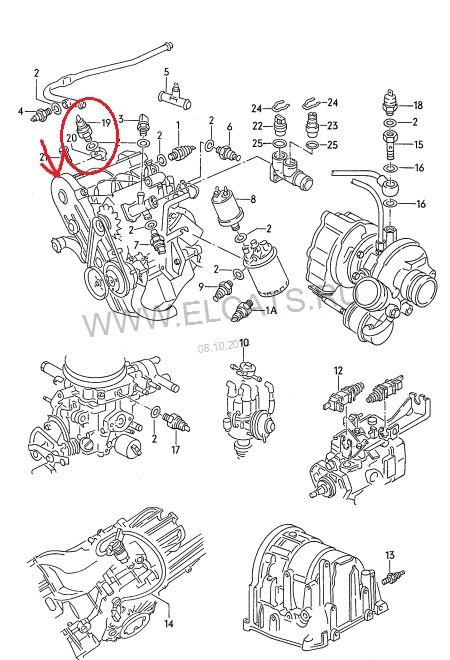

#19     Re: Загорается лампа перегрева 08 окт 2014, 21:02
player 1 писал(а) :
не смог найти датчик на впускном коллекторе
Смотрим вложение , не подумал , по твоему году может и не быть автеркулинга .
Датчик в бачке -просто поплавок который замыкает контакты при малом уровне ОЖ.
Безымянный.jpg [ 109.01 КБ | Просмотров: 5127 ]
