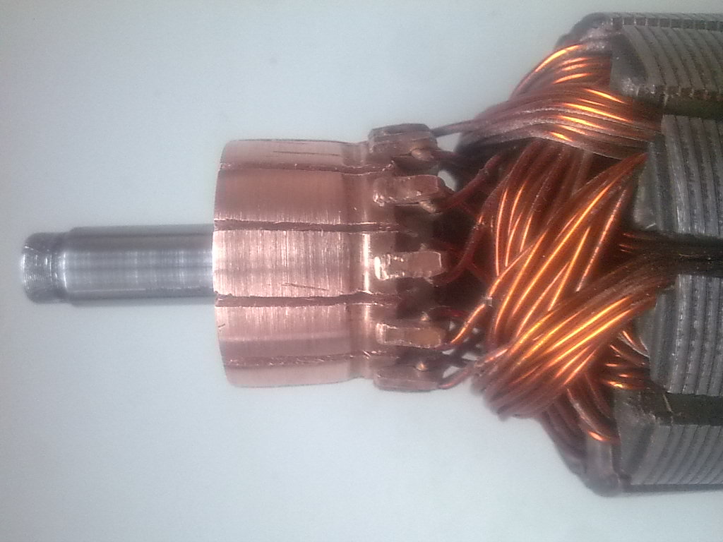

Валерий вот ссылочка,никакой сварки!электролиз!
Понятно!
Только почему тогда вопрос - там же все написано - бормашинка или полотно :D
Только я бы немного уточнил этот процесс - после пропила пазов их надо чем то заполнить, чтобы там не скапливалась угольная пыль!!! Лично я сначала бы сделал пазы, залил бы их, ну хоть эпоксидкой или клеем, или герметиком каким то, а потом проточил все вместе!
#12     Re: Мотор печки. 13 фев 2012, 18:50
не стоит этого делать!почему на заводских коллекторах нет никакого заполнения между ламелями?как только щетки дотрут до заполнения(клей,эпоксидка и т.п.)двигатель встанет пока не разберешь и не выскребешь это.
#13     Re: Мотор печки. 13 фев 2012, 19:07
Ну как же - там при сборке укладывается изолятор, только после проточки делается продораживание на 0,5 мм (глубина зависит от размеров...), тогда грязь и графит вываливается сам из паза, а если будет глубокий паз на всю глубину, то думаю забьет и закоротит!!!
вот например здесь почитай
http://www.eti.su/articles/elektroprivod/elektroprivod_129.html
После обточки изоляцию коллектора продороживают на глубину 0,5—1,5 мм. Края пластин скашивают под углом 45 °, как показано на рис. 1. Продороживание изоляции выполняют вручную резаком, изготовленным из куска ножовочного полотна, или на станке при помощи специального переносного устройства.

ну либо дремелем проточить, либо купить трос с цангой под дрель и при помощи него
#15     Re: Мотор печки. 14 фев 2012, 10:13
полотно,а точнее канцелярский нож рулит.обошел несколько магазинов и не нашел такой насадки на бор машину.,а саму машинку с набором насадок крутовато покупать.так что шкрябаю ножичком :(.

короче за 2 часа примерно процарапал ,осталось скосы сделать (как в ссылке которуй Валерий выложил).таперь остался один вопрос нерешенным-- смазки в подшипниках скольжения небыло,сделаны они как бы из бабита (не латунь точно),вот и призадумался стоит ли смазать и чем лмтолом или маслом.ведь пыли там предостаточно ,боюсь что смазка много пылюки наберет и станет как абразив.хотя на лето фильтр салонный поставлю.

Вот и у меня внезапно запел моторчик, судя по выложенным фото прихожу к мысли что это щетки так запели, смазка не поможет. Или все таки нет смазки? Завтра займусь а сегодня может кто что скажет?
#19     Re: Мотор печки. 14 янв 2014, 18:38
Вопрос задал и сам отвечу. Снял, смазал, поставил - песни нет, тишина. На все ушло минут 40.
#20     Re: Мотор печки. 14 янв 2014, 21:09
Краткость --сестра таланта ;) . Что смазал то , подшипники ?
