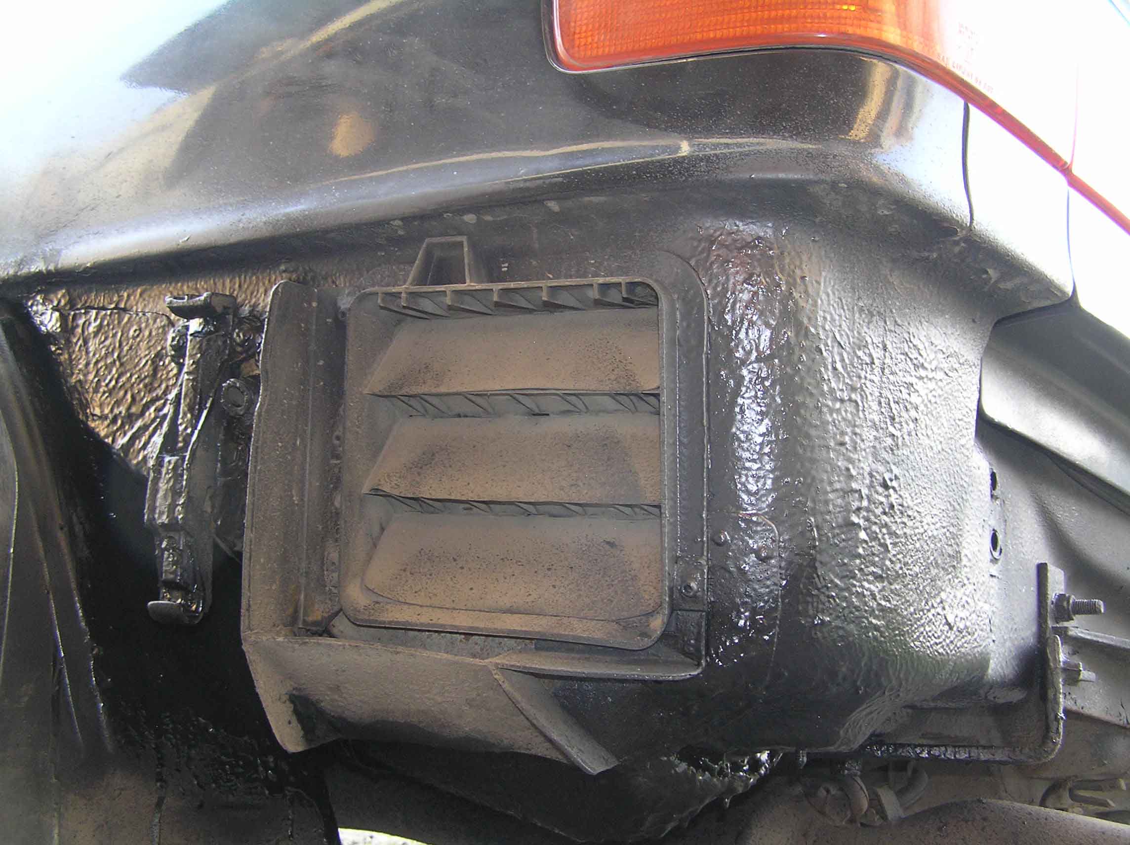

Здравствуйте! А не подскажете как проверить циркуляцию воздуха, всмысле приток есть, а вот куда, в какое отверстие он выходить должен? Сейчас мороз и окна не потеют, а замерзают напроч, без скребка обойтись нельзя...
#13     Re: потеют окна! 24 янв 2012, 12:06
Паш, выход воздуха вдоль нижней части заднего стекла под полку-дальше в багажник и слева на крыле внизу за запаской рамка с резиновыми клапанами!
Первая ошибка бывает, когда между полкой -стеклом и ребром нет зазора!
Вторая, когда заложено чем то за запаской!

Благодарствую! Вот только что-то не видел я там рамки с резиной, ее мог предыдущий хозяин на глушняк закрыть? У меня в3 1987г, может там система другая.. В полке у меня два больших отверстия под динамки не закрытых, т.е. думаю воздух там пройдет, даже если зазора нет.. Может переделали в ней что-то, но запаска у меня по центру лежит и под ней большая круглая пластмассовая крышка, которая всегда открытая была, так я ее на герметик посадил еще летом))
#15     Re: потеют окна! 24 янв 2012, 17:47
Ну промахнуться и не увидеть трудновато, а вот заклеить "очень мудрый" мог, тогда ДОЛЖНО потеть!!!

#16     Re: потеют окна! 24 янв 2012, 19:57
Ага, спасибо большое! Буду искать и скорее всего расковыривать, только когда теплее станет, гаража нет..((
#17     Re: потеют окна! 24 янв 2012, 20:16
Тяжко зимой придется! Ты откуда, Паш? Напиши в профиле город!
Ты хоть из багажника заберись - запаску сними и увидишь!

Бывает. У меня тоже в центре. А Павел наверно не понял, что надо всего лишь обшивку слева отогнуть. Посмотрел на твое фото и решил, что бампер надо снимать. Поэтому и пишет -
