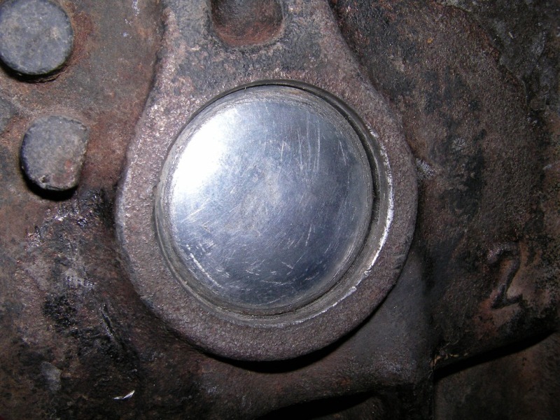

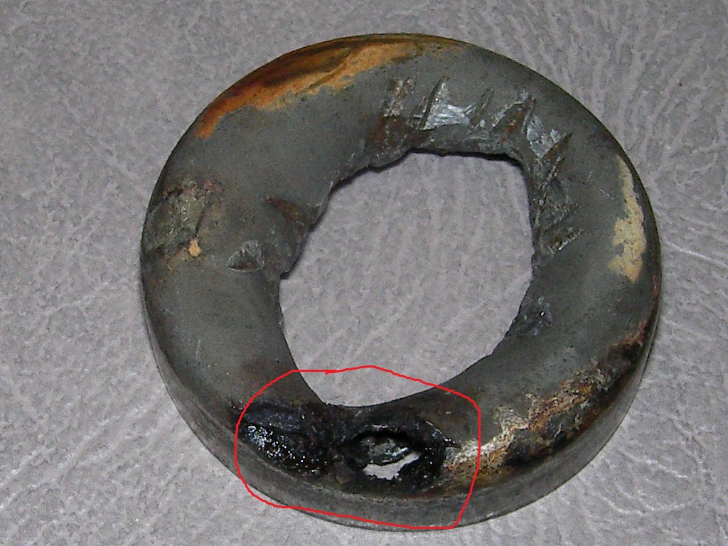

ВсЁ заменил пробку.
Комментарий к файлу: так стало
SANY0196.JPG [ 184.57 КБ | Просмотров: 3429 ]
Комментарий к файлу: так было
SANY0206.JPG [ 251.42 КБ | Просмотров: 3429 ]

Валер ну тебе то уж надо знать что эти пробки не для того чтоб двигатель не разморозило а технологические отверстия успользуемые при литье блока, вобщем проще говоря без этих пробок блок цельным будет и антифризу плавать будет негде.
#16     Re: Пробки на блоке 01 июн 2011, 22:23
Артем, ну вот только за двигателиста и супер механика меня не держи, но ты знаешь... как раз не совсем так...у меня рядом гараж, так там были раньше орлы которые много раз забывали полностью все слить, а т.к. довели донельзя всю технику, то заливали воду... так вот (если честно я сам не проверял), но они не один раз размораживали двигло и именно эти заглушки выбивало!!! Я им точил на замену!!! И потом двигатели еще жили!
То что они используются и как технологические отверстия - полностью согласен...для чего делать дополнительно, если можно совместить!
А вообще то я никогда и не задумывался серьезно над этим - мне еще старики говорили, что это от разморозки... Лично я до такого двигатель не смогу довести, поэтому и проверить не могу :D Так что думаю это наверное комплексное решение!
