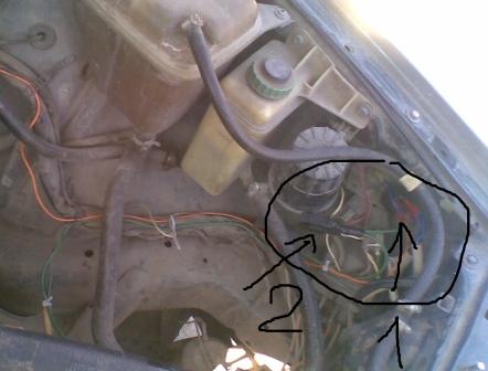

1. Выбираем место расположения реле ПТФ - у меня сразу за фарой, перед расширительным бачком
2. Протягиваем провода "+" по кузову на правую и левую птф, выводим из бампера по одному краю, и , сдвоенный к месту установки реле.

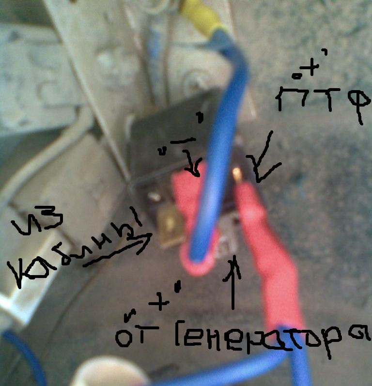

5.на выбранное место устанавливаем 4х контактное реле ( из ТАЗомагазина) и сдвоенный "+" на ПТФ зацепляем на контакт как показано на фото
6. "-" берём здесь же на кузове, а питание "+" - от генератора (у меня он зелёный), через предохранитель ведём на реле см фото
7.На поперечный контакт (один такой) - приходит провод из кабины
8. На кнопку у нас выходит разьём, подключённый на доп блок реле (установлен под рулём), её можно подключить и установить на место
9.по электрической схеме, ищем нужный разъём на данном блоке реле, он жёлтого цвета. по проводу от кнопки смотрим нужное положение контакта куда надо подключать наше реле ПТФ.
10. На провод от реле (у меня он оранжевый) устанавливаем клемму и её в разъём. подключаем разъём на место.

Комментарий к файлу: 1 -реле 2- предохранитель
Фото011.jpg [ 21.05 КБ | Просмотров: 8575 ]
Комментарий к файлу: Реле
Фото004.jpg [ 246.17 КБ | Просмотров: 8575 ]
