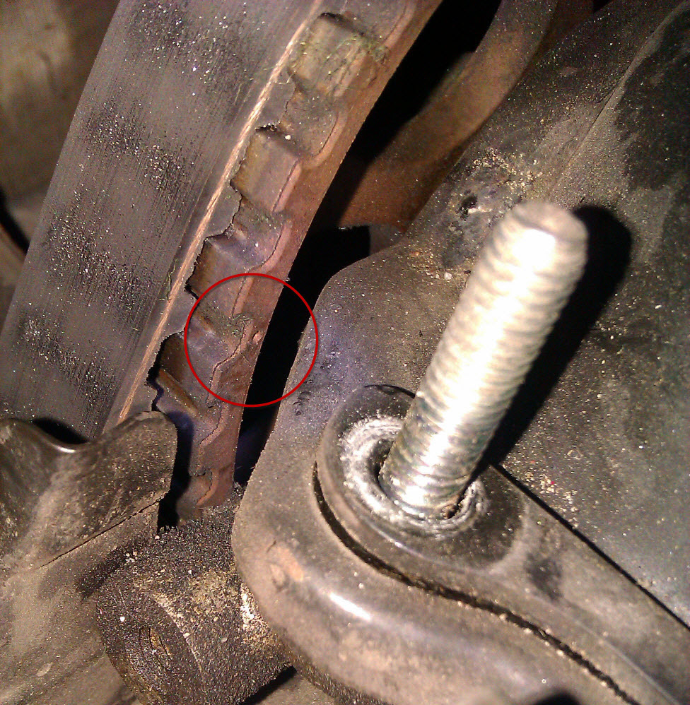

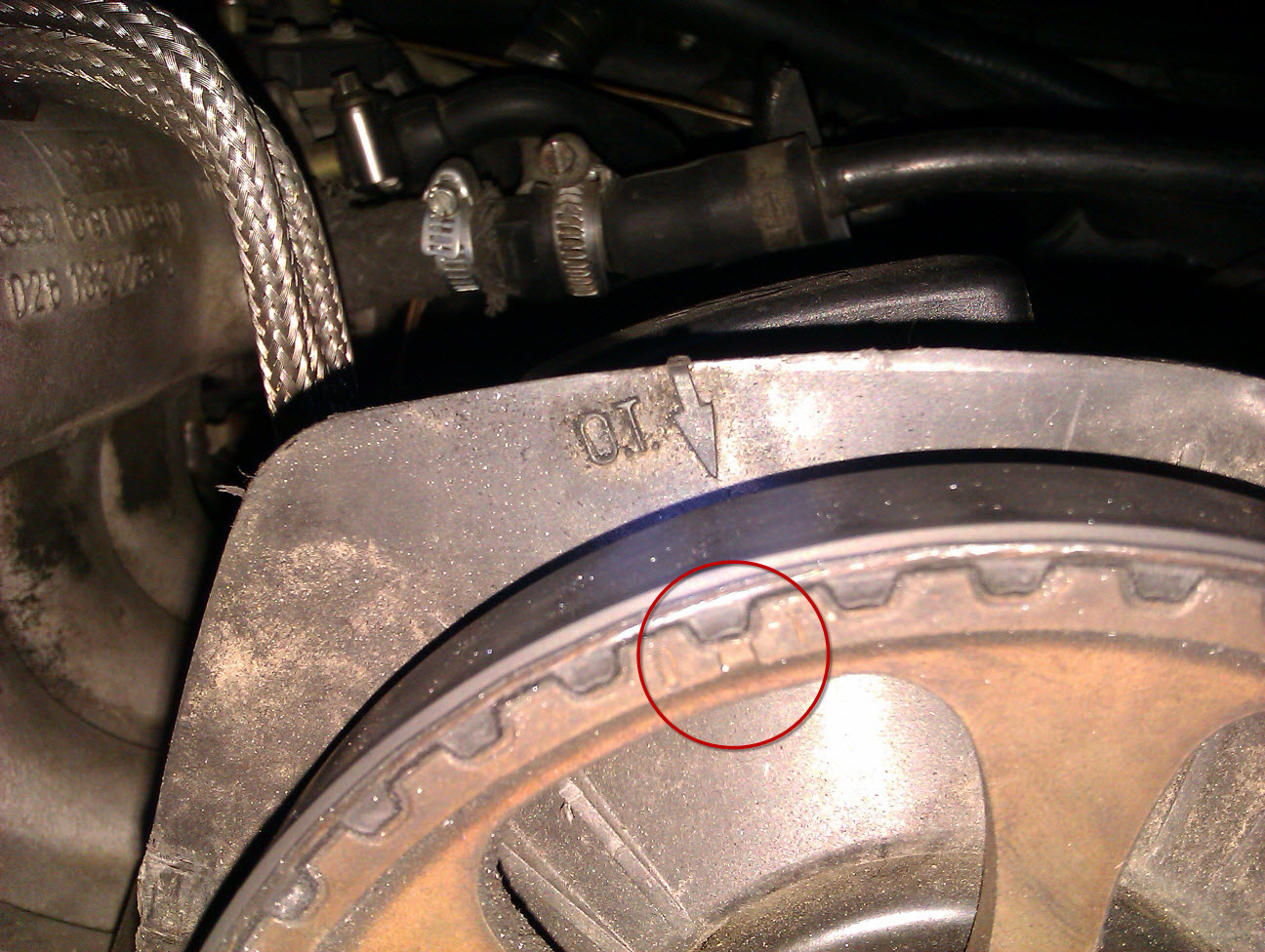

1. Все метки ГРМ - все кожухи сняты, сняты шкивы агрегатных ремней:
2.
Метка на звезде распредвала - относительно пластикового элемента защиты ГРМ, если его нет - то придется искать точку на обратной стороне
3.
Отдельно метка на шкиву поликлинового ремня - установка этого шкива с поворотом на 90-180 градусов относительно колена невозможна на звезде колена есть специальный "пупыры" - см рис. 1

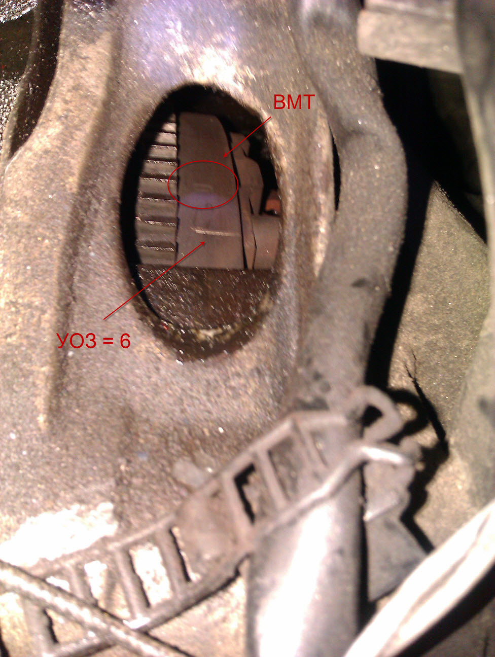

Метка на маховике колена (на фотографии колено за ~1 градус до ВМТ - в идеале "0" должен бы пересекаться нижней плоскостью окна картера КПП)
ВНИМАНИЕ!!! Если не совпадают метки коленвала на звезде / шкивах и на маховике - есть вероятность что начало срезать шпонку фиксирующую звезду коленвала - нужно как можно раньше устранить эту проблему иначе она может раскрошить паз на коленвалу и привезти к дорогостоющему ремонту...
