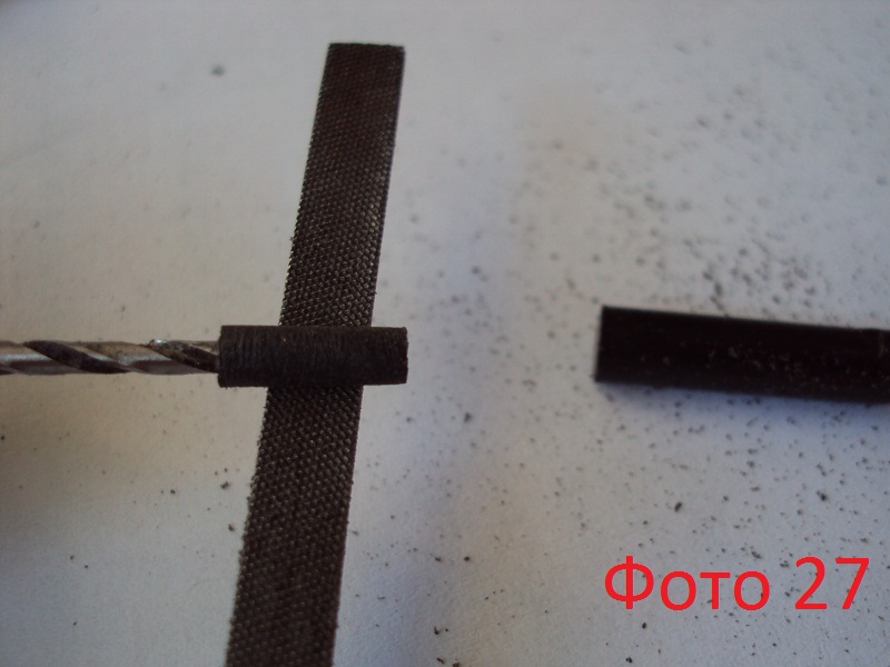

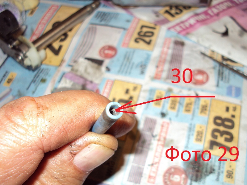

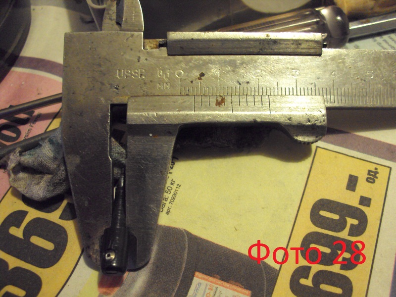

25. Сверлом 2 мм сверлим отверстие с торца пластмаски (поз 28, на фото 26) и не снимая ее со сверла протачиваем надфелем внешний диаметр (фото 27), до диаметра хвостовика форсунки (фото 28), т.е. до 3,5 мм. В любом случае, диаметр необходимо подгонять таким образом, что бы хвостовик форсунки очень плотно(!) входил в паз голубенькой трубки (поз 30, на фото 29). Если хвостовик буде прослаблен, при работе механизма давлением охлаждайки форсунка может выдавливаться, со всеми вытекающими последствиями.
Фото 28.jpg [ 187.66 КБ | Просмотров: 8964 ]

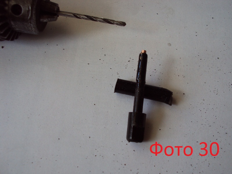

26. Далее на эпоксидке насаживаем на медную трубку подготовленную пластмаску и даем просохнуть эпоксидке (фото 30)

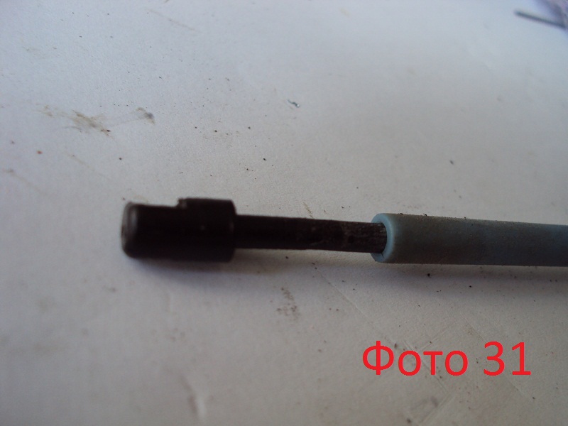

27 . После сушки необходимо надфелем подогнать длину хвостовика форсунки (получился длиннее чем надо на 4 мм). Вот когда пригодился замер длины (см. фото 25)!!! И окончательно погоняем диаметр хвостовика (фото 31). Еще раз обращаю внимание, соединение форсунки с голубенькой трубкой должно быть очень плотным!!!

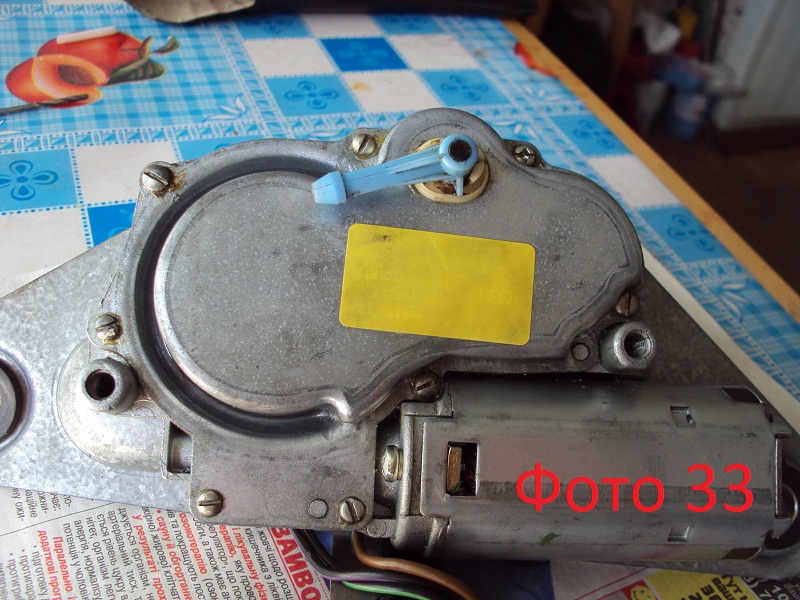

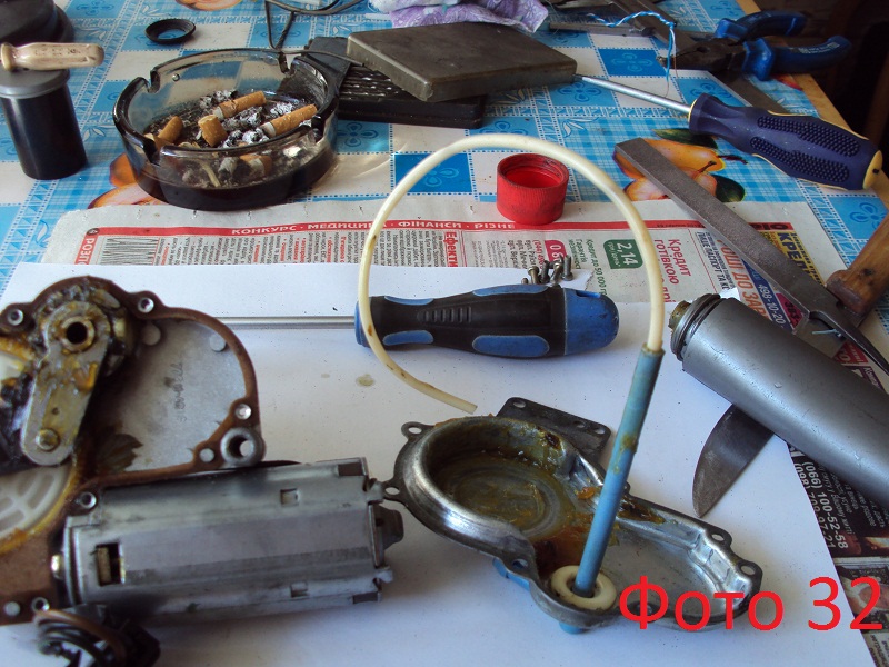

28. Теперь можно приступать с сборке механизма. Набиваем все …..все без исключения, сам механизм, полый вал внутри и с наружи, обильно смазкой. Я набил простым литолом, так при вскрытии механизма обратил внимание на то что несмотря на 17 возраст машины, смазки в механизме было вполне достаточно (кроме полого вала конечно), да и чистенькая она вполне. Все таки задний дворник работает гораздо меньше, чем дворники на лобовом . Далее при сборке возникла дилемма. Если устанавливать голубенькую трубочку в полый вал, она забьется смазкой, которой я наложил туда от души. Поэтому применил вот такую хитрость (фото 32). При установке, кембрик не дал забиться голубенькой трубке.
29. Вот так выглядит собранный механизм (фото 33)

30. Остальные процессы сборки описывать не буду, так как сложности он не представляет. После установки механизма на машину все работает как часики. Сам очень доволен проделанной работой.
