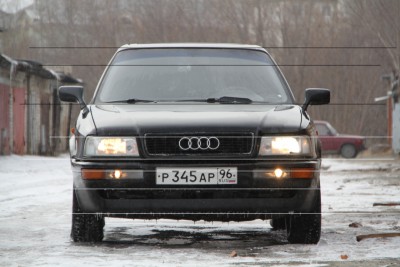

Имеем такой вид:
IMG_5655res.jpg [ 196.54 КБ | Просмотров: 9270 ]
[color=#333333]
[/color]

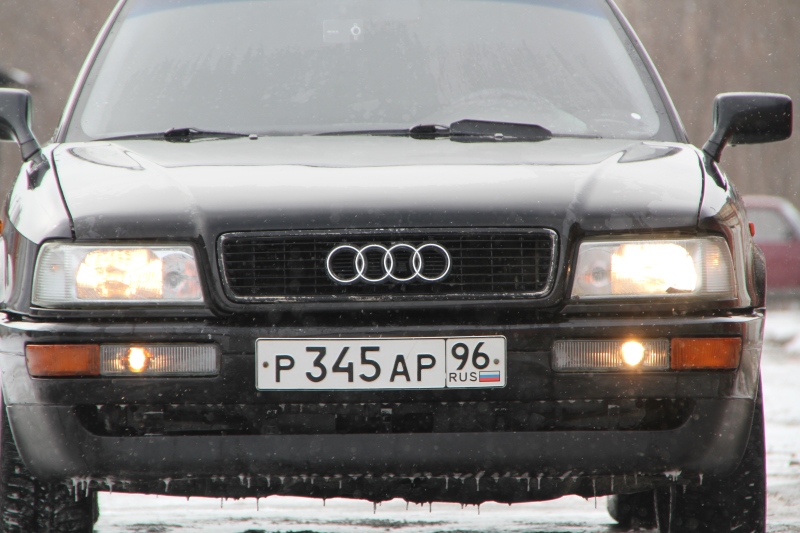

По идее, нижняя кромка клюва должа быть на одной линии с подфарными усами. Регулировкой капота мне этого добиться не удалось (получается ниже крыльев и туго закрывается уже). Получается, нужно не опускать капот, а поднимать другие элементы. Вопрос в том, что можно отрегулировать и возможно ли вообще. Или замена деталей на ровные — телевизор, капот, крылья… Или развинтить полностью перед и с нуля собирать… Знатоки, подскажите (кто морду разбирал до основания)
Добавил линии для наглядности:
IMG_5654res.jpg [ 200.91 КБ | Просмотров: 9270 ]
Малдер:
Алексей Черненко
Селятино
Сообщений: 366
23 май 2010, 08:43
#2     Re: Вопрос по регулировке деталей переда (A80 B4) 18 апр 2015, 22:03
Моё мнение-поднимать левую(по ходу движения) фару выше, дабы выровнять зазор между фарой и капотом, соответственно снизу между левой фарой и бампером появится зазор, который нужно будет убрать регулировкой бампера. Если вытащить противотуманку, за ней будет виден фронтальный крепеж бампера, которым можно будет "поиграть" находя положение, при котором бампер фары и капот наконец обретут гармонию..
#3     Re: Вопрос по регулировке деталей переда (A80 B4) 19 апр 2015, 08:54
Клюв надо загнуть сильнее.
#4     Re: Вопрос по регулировке деталей переда (A80 B4) 19 апр 2015, 10:39
я вижу там угол крыла задран,перегинать надо+ крепление фары на телевизоре к верху задирать
 [ Сообщений: 4 ]
