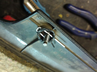

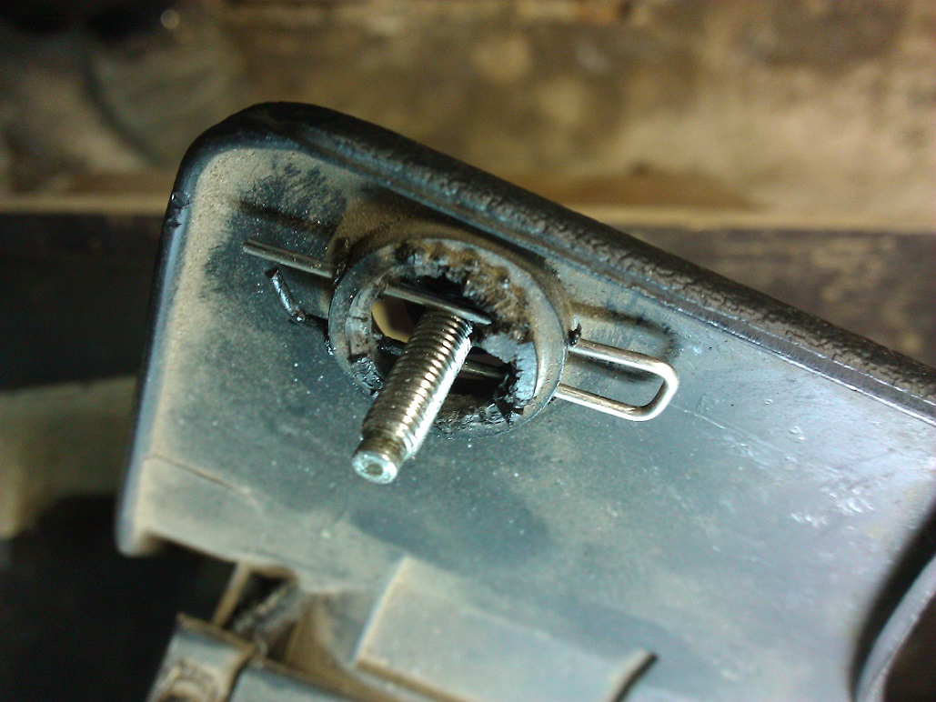

При снятии и установке полки водителя (часто лазил при настройке МПСЗ ) выломалися пластиковые донышки-крепления . Было придумано "временное" решение которое "ездит" уже более полугода . Собственно из фоток все ясно ,проволока -бывший трос водительской двери (при владении машиной 4-5 лет ломается ) .

Я в ломаные дырки воткнул заглушки от волги с отверстием под саморез, они с буртиком, который не дает провалиться в нашу изломаную дырку в полке, под панелью заменил родные крепежи под резьбу на крепежи под саморезы. Все. И опять можно затягивать до дури :)))

А можно сфоткать как это все выглядит от волги? Или хотя-бы ссылку дать на эту заглушку.
То что на фото сделано держать толком не будет.

www.drive2.ru/c/570218
вот нашел на второй картинке слева круглая фигнюшка - она и есть.
Саморез подбирать опытным путем, чтоб не проваливался, подходят под крестовую отвертку м широкой шляпкой.

надо сверлить под них?

Я ж написал, они уже с дыркой готовые под саморез.
По ссылке САМАЯ левая фигнюшка, с отверстием и буртиком по кругу.
#8     Re: Поломанный крепеж водительской полки... 14 янв 2015, 14:04
Сверлить посадочное под них имелось ввиду, так то вроде хорошо выглядит если еще на супер клей посадить к полке.

Не надо сверлить, входит хорошо.
